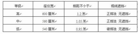

对此多功能厅的建筑环境设计要适应这一变化。在此,我们以高、中、低档标准提出不同要求,如附表(加会议桌,排距增加0.3-0.5米):

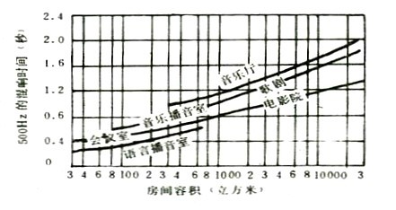

多功能厅堂的混响时间按上图曲线控制。
