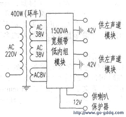

  使用的1500VA宽频带、低内阻滤波模块,接线见下图。
  滤波电路的最终目标,就是要达到内阻要低,频带要宽的目的,特别在大信号时,其作用尤为重要。
  用“替换法”,先用传统的滤波器试听,然后换上1500VA宽频带、低内阻模块试听。
  用同一片CD片,音量电位器在同一接触点(步进式),煲机10分钟后,送入信号,顿时,令人心动的低音深沉而重,中音圆润,定位明显,高音段清脆悦耳。
