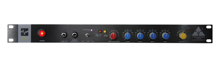

三叉戟VFM的均衡器使用无源设计,即使用纯粹的RC网络,仅仅在末级增益一枚运放做能量补偿,因为RC网络是能量衰减型电路。R即电阻,C即电容。电阻只要噪音低即可,频率精度和声音质感主要来自电容,VFM在该下血本的地方丝毫不含糊,均衡器网络的电容几乎都是最高品质的MKP[金属化聚丙烯电容,薄膜电容家族里面最昂贵也是性能最好的,主要表现是正切损耗角非常低],在音频中主要体现是高频通透度,因为高频信号能量低,电容往往因为对信号能量自身损失过多导致所谓声音模糊和丢细节等,VFM在一定程度杜绝了这点,这使得这个通道条锦上添花,可以通过频域对话放的色彩做二次修正。
音频应用精选1981年制造英国生产的三叉戟VFM控制台,对在其通道条加以改装。因为核心电路我们不能更改,所以我们针对性的使用电容和运放进行校声,为追求忠于原著,我们使用其他古典话放作为参考,辅助prismsound ds3顶级音频分析仪进行谐波特性和频率特性等分析,终于定型了音频应用十周年纪念版话放,让大家以低廉的价格获得满意的古典声音。
音频应用十周年纪念话放参数:
频率响应:+0/-3.5dB@ 50Hz - 80kHz
失真特性:0.05%总谐波失真加噪音@ 1kHz
+40dB
0.4%总谐波失真加噪音@ 1kHz
+66dB
总增益: +70dB [不含-20dB PAD]
噪音特性:等效输入噪音EIN-116dB [最差情况]
输出噪音绝对值 任何时候< -47dBu @ 20Hz - 80kHz
谐波特性:增益大于52dB时候噪声淹没谐波/ 偶次谐波优势 - FFT分析
增益小于52dB时候3rd谐波高于2nd谐波6dB/ 奇次谐波优势
互调失真特性:任何时候低于0.02%
瞬态失真特性:任何时候上升时间低于2uS
均衡器中心频率:38Hz/ 260Hz / 1.8kHz / 5.6kHz
均衡器增益: +15dB/ -15dB
输入共模抑制比:音频频段内 >60dB @ 40dB Gain
电路分析:
话放+均衡器部分:
双平衡输入第一级[1stStage]选择三极管输入 - 摩托罗拉BC416C和BC413C,超低噪音高速三极管,选用C级最高级别品质 - 最大直流增益Hfe。二阶运放选用SA5534N- 俗称大S版本宽温度。均衡器电容均为高品质名厂牌MKP,之后选用一枚早期TL071CP做能量补偿并输出,极高的输入阻抗可以适应RC均衡器网络不固定的输出阻抗。
电位器均为英国制高品质低噪音型号,虽然经历了接近30年的使用,但是依旧状态完好,不需要任何修复依旧无噪音且手感良好。
此话放一个重要特点是谐波特性,即高增益和低增益谐波特性不同,低于52dB增益时候奇次谐波占优势,高于52dB增益时候偶次谐波占优势,所以通过与-20dB PAD的配合使用来制造不同的声音色彩。
我们使用耦合器件制造无源高通滤波器,非常低斜率,在对低频噪音进行衰减的同时确保低频有益信号完整性。
输出部分:
输出级[OutputStage]使用一枚大S之NE5534N输出,非平衡状态,如有特殊需要可以选择加装真平衡输出变压器组件,另付费。短距离传输时候,不平衡不影响使用效果。机内短路线缆均选用PTFE材质包裹之镀银线,确保信号品质良好。
电源部分:
10VA之高品质环形变压器,无断裂硅钢片加无氧铜线绕制。变压器是能量的源泉,音频应用对变压器的设计体现了极致要求之品质。超大容量滤波电容后使用LM3X7稳压输出,优化结构布局使各部分对信号干扰降低到最低。
面板构架:
1:
电源开关
当红灯亮起时表示开启
2:
线路输入 / TRS平衡输入
3:
插入 - 发送 / 返回
[TRS接口 / 不平衡]
TS - 发送 / 地线
RS - 返回 / 地线
4:
幻象电源开关
当粉紫色灯亮起表示开启 [48VDC+1/-1VDC | 5mA Max]
注意:注意话筒是否支持幻象电源,避免烧毁话筒!
5:
线路输入 / 话筒输入 切换按钮
6:
-20dB 按钮
7:
主增益旋钮 / 58dB Max
8:
均衡器高频旋钮
中心频点5.6kHz |+15dB/-15dB
9:
均衡器中高频旋钮
中心频点 1.8kHz |+15dB/-15dB
10: 均衡器中低频旋钮
中心频点260Hz |+15dB/-15dB
11: 均衡器低频旋钮
中心频点38Hz |+15dB/-15dB
12: 输出音量旋钮
+12dB Max
13: 过载指示灯
-1.5dB开始点亮
红色 | 渐强
