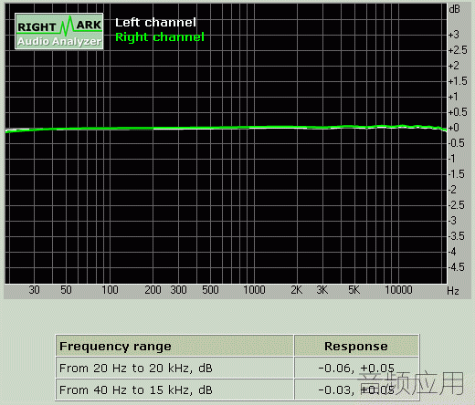

使用RMAA 5.2对Fast Track Pro进行测试,虽然Fast Track Pro支持最高24bit/96kHz转换精度,但这只能在一个输入或一个输出的情况下才能成立。RMAA测试必须要求输入/输出同时使用,所以我们只能进行24bit/48kHz和16bit/48kHz的测试了。
以下为测试结果:
24bit/48kHz总评
24bit/48kHz频率响应
16bit/48kHz总评
Fast Track Pro在24bit/48kHz精度下,表现非常出色。平直的频响曲线,本底噪声只有-100dB,动态达到99.3dB,总谐波失真只有0.0014,确实是相当不错的成绩。
