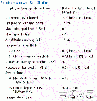

  Spectrum PC卡在工程设计方面考虑得很全面,给人的印象很好,特别考虑到ASA的最有威胁的竞争对手-Berkeley Varitronics Systems (BVS)的Bumblebee,它需要一个PocketPC大小雪橇状的部件来安装其RF电路,而ASA在这方面就想得较周全,全部部件都整合到了一起。ASA的详细规格(图2)也是很令人印象深刻的,特别是它的噪声级别仅仅只有124dBm并且偏差幅度范围只有+/- 2.5dBm。
  图2:ASA详细技术规格
