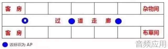

0 X) J* x: b5 b, h  G& D3. 楼道高密放装2 z$ W4 G2 P& i0 y: p' n  B
6 p; j$ s" h/ ]  v在客房内部署无线AP,无线AP指示灯闪烁可能达不到某些酒店的验收标准,这时可以通过在楼道高密放装的方式解决。
; e% w# ~; I( E8 x
! P7 H( t. c3 ~0 X6 P+ w在楼道放装AP,AP放装的位置非常讲究,要在相邻两个客房门外的交界处,使AP的信号可以直线覆盖到客房的最里面。每门对门相邻的两个客房,或者门对门相邻的四个客房由一个AP覆盖(如下图所示)。
  t, S( w, g! }) x3 }3 F# V; ~
( q. B+ f/ e9 h' A" U0 t. P% O/ b 640 (37).jpg
) f8 q, B  a, t
" z0 X% r  i, X& ^, T6 G0 \6 n
1 z1 T& D  {9 \8 h; D: _: c# c结语
* g1 k6 h7 H7 p2 b  ]$ b9 t$ ?; w1 v! x7 U
影响酒店WiFi体验感的主要原因是无线终端在漫游过程中信号不强、不稳定,要建设一个覆盖全面、信号均匀、信号强度符合标准的WiFi网络,可以参考以上几种方案可以结合实际情况进行部署。
