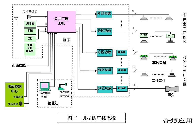

图一所示的简单系统并未充分体现当今公共广播系统的管理功能。事实上,改革开放以来,公共广播系统有了许多发展,主要就是表现在系统功能变得更完善和更多样化。新的典型系统示于图二。在图二中,整个广播系统划分成若干个广播分区,各分区可以独立选通或关闭,也可以同时播放不同的节目;系统允许无人值守,在主机的管理下自动定时运行;主机有许多具有优先权排序的智能化输入接口(见该图左下方),其中,事故控制中心具有最高级的优先权,市话次之,远程分区寻呼又次之。此外,,管理处的计算机可对系统实行远程控制。有些广播主机还能自动生成运行日记。
