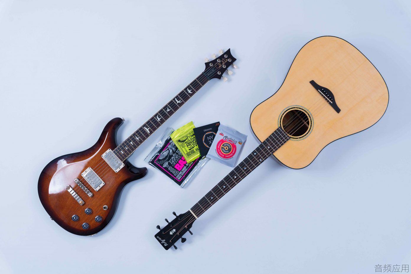

民谣吉他怎么选?购买指南看这篇
不同于电吉他可以用拾音器、效果器、音箱等元素改变音色,木吉他给人的感受是更直接的弦与桶身的原始反馈。如果说电吉他可能因为配合曲风选择吉他弦,那么木吉他与弦的搭配可能更像是配合吉他桶身特性来选择。今天就来看看挑选木吉他弦可以考虑的因素到底有哪些呢?
一、手感
市售的民谣吉他弦通常略粗于电吉他弦。一般第一弦最细落在0.010起跳,大致还有0.011与0.012两种规格。学生一般喜欢挑选较细的0.010(也称「.010」) ,主因还是压弦较为轻松。不过粗弦因张力较大,在音量、声音亮度上都会有所提升。另外,许多演奏者或录音乐手会使用非一般调音,因此还是有许多不同的尺寸规格能选择。不要让琴颈承受过多的张力而变形,以长远使用来看也是需要注意,但一般的规格在正常使用下,通常是不会有太严重的问题。
二、材质
民谣吉他除了弦芯大多以钢材为主,因此弦线最大的差异还是在粗弦的缠绕材质。常见两种分别是80/20 Bronze(常被称为青铜或黄铜)与Phosphor Bronze(常被称为磷青铜或红铜)。80/20 Bronze 由80:20的铜与锌组成,音色的特点是明亮、清脆与明显的低频组合,产生种类似中频较少的音色,过去常搭载于Martin、Gibson 等桶身大、低频多取向的传统吉他设计,而木贝斯弦也会使用类似的材质。
而在70年代出现含磷的铜与锡组成的Phosphor Bronze,是为了解决当时80/20 Bronze 容易氧化的问题,音色上更加温暖、饱满,对于像是Taylor、Ibanez 等音色较亮的现代吉他来说,也有平衡音色的作用。
由于木吉他弦在弹奏上普遍较电吉他弦更费力,市面上还有一种软弦,采用金属线缠绕尼龙丝线,可以减少压弦的辛苦,音色上相对高音,亮度上也会比较少,有种温和平滑的感觉。
