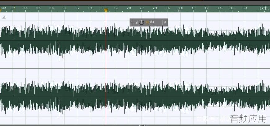

  众所周知,在广播、电视、KTV、家庭影院等音频系统中,要是处理不当,容易产生噪音。今天我们一起来讨论噪声的产生原因和解决方案。
