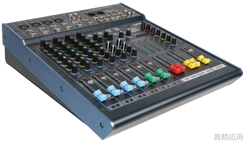

关于数码调音台的功能键及其信号流程
数码调音台的噪声低,失真小,支持MIDI传送,易于实现自动控制和遥控。下面以日本YAMAHAO2R为例说明其功能及其信号流程。
1.输入通道部分
(1)输入模拟控制:
①+48V按键:给电容话筒提供幻象电压。
②A/B选择键:弹出A,接卡侬插头,按下B,接大三芯插头。
③PAD键:定值衰减,按下此键,将输入信号衰减20dB。
④Gain旋钮:调节输入信号放大量。
⑤Peak指示灯:发亮时指示输入信号太大,进入调音台后失真。
⑥Signal指示灯:批示输入信号。
模拟信号经过这些元件后,通过A/D转换进入数码状态,内设数字倒相、数字衰减、数字延迟和数字动态处理等单元电路。
(2)衰减电平控制:
①旋钮:控制磁带返回的大小。
②SEL键(选择键):选择输入通道。
③On键(接通键):选择该通道打开。
④Fader(推子):输入通道衰减器。
⑤flip键(交替键):按下它,上面的旋钮、SEL、On键与下面的推子、SEL和On互相对调。
2.母线、控制以及显示部分
(1)显示接收:
①结构键:
SceneMemory——场景记忆键,用于场景的编辑、存储、调出。
DigitalI/O——数据输入、输出键,用于设置字同步时钟的连接结构和时钟频率。
Setup——设定键,用于激励独奏监听及定义系统操作优先权。
Utility——多功能键,检查振荡器的设置、电池和通道状态。
AutoMix——自动混音键,用于激励调音自动化。
Group——编组键,用于输入通道推子编组和哑音编组。
MIDI——电子乐数字接口,用于MiDi通道的设置和功能设置。
Pair——配对键,用于输入通道立体声配对。
②混合键
ф/ATT——倒相/衰减键,用于输入通道的倒相和电平调节。
Delay——延迟键,各通路的信号延迟,用于补偿信号传输产生的延迟。
