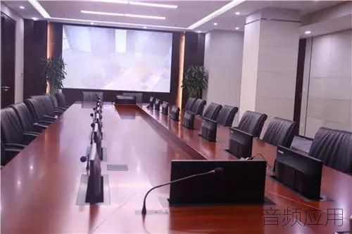

五、它们是麦克风,不是什么奇迹。他们将吸收最近的声源
我们不能一开始就告诉你我们参观了多少视听室间,那里的客户都抱怨远程端的音频较差。大多数时候,原因是麦克风的摆放位置很荒谬。在恶劣的例子(见下文)之一,集成商把麦克风粘在大型会议室的侧壁。比较常见的(但同样可笑,如果你做数学题)是看到天花板上的麦克风更接近通风口,而不是讲话的人。不确定这是否由不太了解或是不太在意的人完成的,但无论哪种方式,人们都无法忍受这种体验。如果你希望麦克风正常发声,那么会议室的麦克风必须贴近演讲者。
