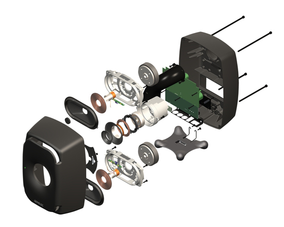

    真力研发团队在声学、电声学等各个方面攻克的难题可能超越你的想象。新产品 8331 和 8341 在外形上看似是缩小版的 8351 ,但它们的内部却采用了全新的、更具突破性的工程设计。箱体内部空间的规划利用精确到毫米,中频单元和高频单元共用一个紧凑的电声换能系统,内置三路针对不同单元而特殊设计的 D 类功放均由真力自主研发。8331 和 8341 以更小的尺寸、更轻的重量,以及更具智慧的技术创新和制造工艺,实现了毫不妥协的声学性能。
8331 内部结构

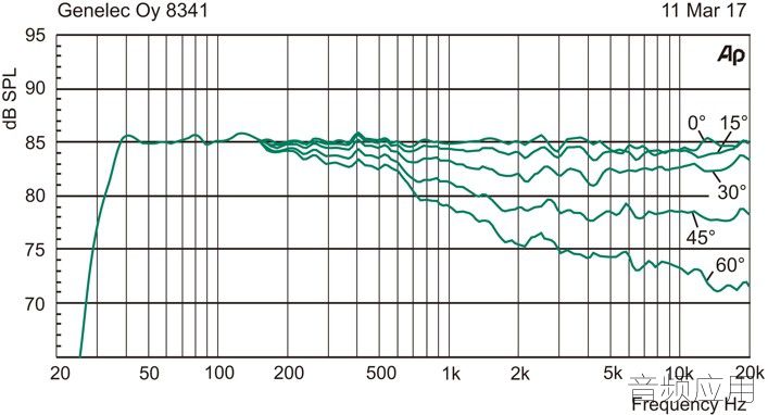

8331 轴上与离轴频率响应
8341 轴上与离轴频率响应

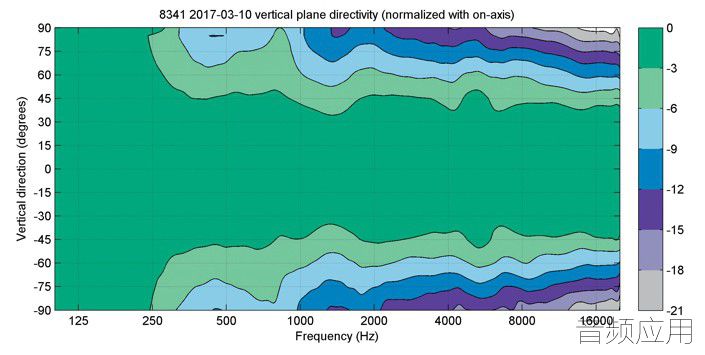

8341 水平方向指向特性
8341 垂直方向指向特性
