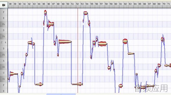

换句话说吧。MIDI控制器其实是电脑性能低下时期的产物。在数年前,在386、486时代,音频文件可不是一般电脑敢碰得起的!而现在的电脑性能越来越强大,原本那些大得令人咋舌的声音文件对于现在的电脑来说,已经是微不足道了。所以,MIDI在音乐制作里的作用正在越来越少。由于现在的音乐制作软件都提供了强大的音频编辑功能。而且出现了很多Wave格式的音乐素材,比如各种打击乐、贝司的Loop循环片断;各种特殊音效和独奏片段等等,其效果可谓无与伦比,因为它们本来就是由演奏家真人演奏的录音截取的。而且随着软件功能的强大,Wave 的修改也已经十分方便,再也不像以前只能剪切拼接,现在在很多软件中,音频甚至已经能像MIDI一样的随意任人“揉捏”!现在国内外的很多专业音乐制作人都已经开始在用这种方式来代替了从前的制作方式,且效果非常好。现在的音乐制作中有大部分的音乐都是用Wave 做成的!
6.jpg 在Melodyne的卷帘窗里,Wav文件像MIDI一样任意揉捏
