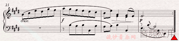

反复小节线(Repeat barline)恐怕是最简单的反复形式了,如下图:
  像这种反复记号在Sibelius以前的版本也支持,默认的状态下,重复小节线(repeat barline)只重复一次,也就是说,重复小节线内的乐谱播放两次。如果您想让它播放三次或更多次该如何操作呢?下面我们就来看一个例子:

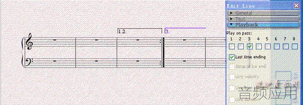

对于上例(《Waltz no.15》)的反复跳跃记号的演奏,Sibelius 2.0已经给予了较好的支持,然而对于带有“1st and 2nd ending”这种情况,只有Sibelius 3.0版本才完美地解决这个问题。如下面例子:
如果您使用的是Sibelius 2.X,播放的顺序为:1231245。如果您使用的是Sibelius 3.0,默认的播放顺序就变成了:1231231245,这样才符合我们要求。此时有几个地方需要您注意,请观察:
当选中反复记号“end barline”时,道具面板(Properties)的“Playback”选卡的变化:
当选中前面房子记号(1st and 2nd ending),道具面板(Properties)的“Playback”选卡的变化:
当选中后面房子记号(3nd ending),道具面板(Properties)的“Playback”选卡的变化:
从上面的变化可以看出:对反复的播放效果起决定性作用的还是在Playback”选卡的“Play on pass”选项。做为跳跃过去的第三段,只需勾选“Play on pass”中的“3”即可。

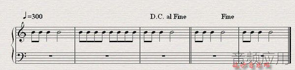

“D.C.al Fine”它的基本意思是从头反复,至“Fine”处结束。如果没有“Fine”这个标记,则到全曲结束“Ending Line”处结束。
方法与步骤:
1、为了让“repeat text”所在的位置更明显地突出出来,我们把第3小节的小节线变成双小节线:选取第3小节右面的小节线,空白处单击右键,再依次点击“Barline/Double”。
2、选取第3小节右面的双小节线,空白处单击右键,再依次点击“Text/Other System Text/Repeat”。
这时双小节线的上方将出现闪动的光标:
3、用鼠标放在光标的上单击右键,出现快捷菜单:
选择“D.C.al Fine”即可输入,在空白处单击取消选中状态。如下图:
4、同样的方法,用“Text/Other System Text/Repeat”在第4小节处输入“Fine”这个文本。
