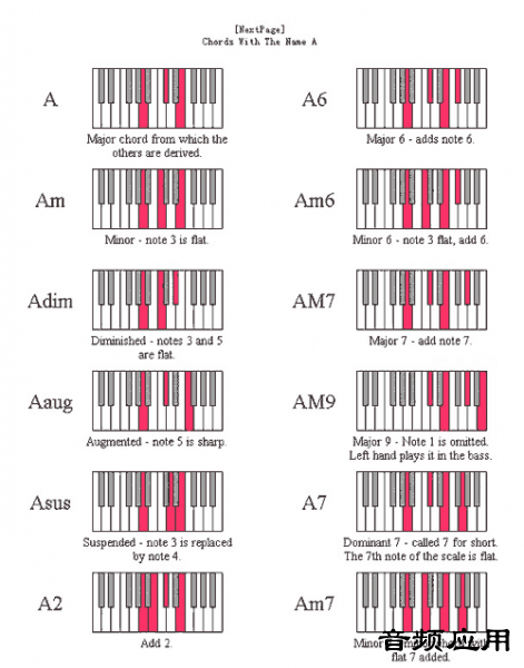

和弦图解
有些常用,有些不常用(可能只是考级时会出现一下)。建议先练习好常用的基础的,日后会很容易掌握其他的和弦的。
和弦的组成音
找和弦的组成音是有规律的。就是不论遇到什么调子的和弦,按照下边简谱标定的这个规律就能找到那个调子和弦的音。以C调标记和弦举几个常用简单的和弦例子,在电子琴的和弦术语中称为多指和弦:
C 大三和弦 和弦音为 1- 3 - 5
Cm 小三和弦 和弦音为 1- 降3 - 5
C7 属七和弦 和弦音为 1- 3 - 5 -降7
Cm7 小七和弦 和弦音为 1- 降3 - 5 -降7
以上几个基本的和弦在弹奏中一般已够用了。
