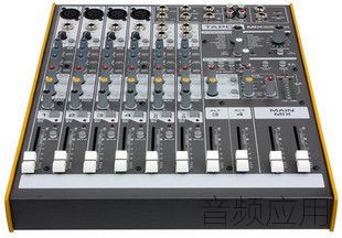

MACKIEÃÀÆæ TAPCO MIX220FX 8·´øÐ§¹ûÆ÷µ÷Òǫ̂
²úÆ·Ãû³Æ£º        MACKIEÃÀÆæ TAPCO MIX220FX 8·´øÐ§¹ûÆ÷µ÷Òǫ̂
²úÆ·Ðͺţº        MIX220FX
²úÆ·³§ÉÌ£º        Mackie
²úÆ·¼Û¸ñ£º        1990Ôª
²úÆ·ÐÅÏ¢£º
Mix FXϵÁе÷Òǫ̂²»½ö¾ßÓÐMix³¬Ð¡ÐÍϵÁе÷Òǫ̂µÄÈ«²¿¹¦ÄÜÌØÐÔ£¬¶øÇÒ¾ßÓÐÕæÕýµÄÍÆ×Ó¿ØÖƺÍ20-bitÊý×ÖʽÁ¢ÌåÉù¶àЧ¹û´¦ÀíÆ÷¡ª¡ª¸üÊÊÓÃÓÚÏÖ³¡À©Éù»ò¼ÒôÖÆ×÷¡£Mix FXϵÁÐСÐ͵÷Òǫ̂Ê×ÏÈ¿ÉÒÔ×÷Ϊһ¸öºÜºÃµÄÒôƵ¹¤×÷Õ¾µÄµ÷Òǫ̂¡£
Mix.220fxµÄAlt3 - 4×ÜÏ߽ṹ£¬¿ÉÒÔͨ¹ýÈçL i n k .U S B ÕâÑùµÄÒôƵ½çÃæ£¬ ½«ÒôƵÐźÅ·Óɵ½Ò»Ì¨M a c »òPCÉÏ£¬·½±ãµØÊµÏÖ¸ßÖÊÁ¿Â¼Òô¡£
M i x F X ϵÁÐСÐ͵÷Òǫ̂»¹¿ÉÒÔ×÷Ϊһ¸ö¹¦ÄÜÇ¿´óµÄÏÖ³¡À©Éùµ÷Òǫ̂¡£Mix.260fxÌá¹©ÕæÕýµÄË«×ÜÏ߽ṹ£¬Ôö¼ÓÁË»ìÒô¿ØÖƹ¦ÄÜ£»ÅäÓÐɨÃèʽÖÐÆµEQ£¬ÔöÇ¿ÁËÆµÏì¿ØÖÆÄÜÁ¦¡£×ÜÖ®£¬MixFXϵÁÐСÐ͵÷Òǫ̂ÔÚÆäËùÓÐͬÀàÐͲúÆ·ÖУ¬¾ø¶ÔÊdzöÀà°ÎÝ͵ġ£
MIX.220FX 8-ͨµÀµ÷Òǫ̂  µÄÌØµã
4µ¥ÉùµÀ»°Í²/Ïß·ÊäÈ룦2Á¢ÌåÉùÏß·ÊäÈë(260fxΪ4Á¢ÌåÉùÏß·ÊäÈë)
ÄÚÖÃ20-bit Êý×ÖʽЧ¹û£¬°üÀ¨»ìÏì¡¢ÑÓʱ¡¢ÑÓʱµÈ£¬¶à´ï256¸öÔ¤Éè
2¸¨ÖúÊä³ö£¬¿ÉÓÃÓÚЧ¹ûºÍÎę̀¼àÌý
2 Á¢ÌåÉù¸¨Öú·µËÍ£¬¿ÉÓÃÓÚЧ¹ûºÍ·ÅÒôÉ豸
¶ú»úºÍ¿ØÖÆÊÒÊä³ö£«RCA´Å´øÊäÈë/Êä³ö+48v»ÃÏóµçÔ´£¬¿ÉÓÃÓÚµçÈÝʽ»°Í²
½ðÊô¼ÓÇ¿½á¹¹£¬¸ü½áʵ¿É¿¿
Ãæ°åÖ±¹Û¡¢Ò×ÓÚ²Ù¿Ø
ÅäÓÐKensington°²È«Ëø
ÅäÓÐÈ«ÇòͨÓÃÐ͵çÔ´
ÊÊÓÃÓÚСÐ;ۻᡢµçÄÔÒôÀÖÖÆ×÷»òСÐÍÒôƵ¹¤×÷ÊÒ
µçÔ´µçѹ¿ÉÑ¡(115/230V)
