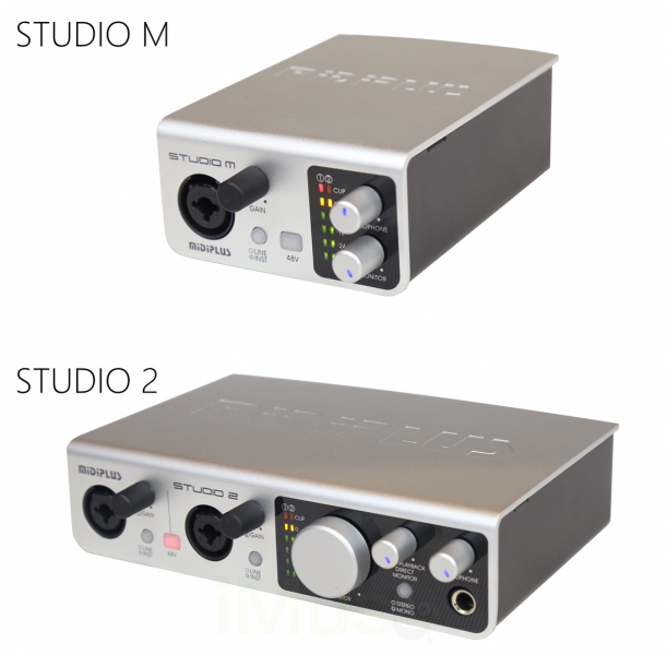

整体以银色色调为主,略有工业科技感,略小清新,其实MIDIPLUS系列的键盘设计基本都走小清新路线,小编还是挺喜欢。外壳为磨砂铝合金和铁壳组成,顶部是CNC工艺的“MIDIPLUS”的LOGO。
二、面板接口与旋钮
可以看到STUDIO M和STUDIO 2除了输入接口不同以外,STUDIO 2还多了主流的硬件监听功能,拥有调节干、湿监听比例的旋钮,然而其在监听设计方面最大的亮点在于,多了高端声卡(如Arturia即将出货的AUDIOFUSE声卡)才会设计有的单声道/立体声(STEREO/MONO)切换按钮,在混音的时候可以发现两个声道是否发生了梳状滤波效应(相位抵消)。这两款声卡的旋钮设计都比较合理,旋钮调节都很舒服,旋钮之间的间隔和阻尼都恰当
STUDIO M和STUDIO 2都拥有LED电平指示器,这在千元级同价位里实属罕见,唯一不足的的是指示的是推子后的电平,对于有些人会感觉不习惯。输入的指示灯很巧妙地设计在旋钮内部,在无信号输入的时候你可以忽略它的存在。卡侬/大三芯混合接口使用的是国际大厂Amphenol的牌子货。
从后背板可以看到,MIDIPLUS STUDIO M与STUDIO 2主要的差别在于输入通道数量和硬件监听上,输出通道是相同的,耳机位置正好相反。USB直接供电也是一个很大优点,特别像STUDIO M只有巴掌大小的声卡,户外作业是非常便利的。M-REMOTE接口按照目前MIDIPLUS规划,将来会开发更多兼容设备,例如MIDI键盘之类的,MIDIPLUS作为MIDI键盘领域的重要势力,在自家声卡定义规范挺合情合理

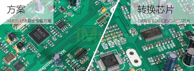

MIDIPLUS STUDIO 2和MIDIPLUS STUDIO M与音质相关的主要部分的电路设计是相同的,所以本次拆解以MIDIPLUS STUDIO 2为例,拆开铝合金盖子以后,可以看到一根像横梁加固作用的铁条,看起来很坚固。电路大量采用了SMT贴片工艺,缩小电路板面积的同时也大大提高了稳定性。
方案:这两款声卡采用的是XMOS USB2.0界面,是目前公认最优秀的异步USB音频方案之一,被广大的高端厂商所使用。MIDIPLUS使用的XMOS的核心非常强大,内部有6个微核心,处理USB音频数据游刃有余,保证了USB的通讯的顺畅和平滑,有效地降低爆音几率。XMOS方案兼容性也很好,兼容PC和Core Audio协议的Mac电脑和iOS苹果手机、平板设备,还支持Andriod。这个方案其实最令音频发烧友钟爱的一点其实是可以有效地降低时钟抖动,使用本地内建的高精度晶振恢复正确的时钟,当然,对于小编这种普通人来说是很难用耳朵发现这种优势的。
转换芯片:CIRRUS LOGIC的CS4272是一块2通道的ADC(模拟-数字转换器)和DAC(数字-模拟转换器)合一的芯片,动态范围高达114dB,最高支持192KHz采样频率,是该公司的经典的高端产品。
这两款声卡的话放噪音极低,声音很纯正。话放的部分运放使用了NJM2122,这一款运放最大的特点是噪音极低,等效输入噪音电压只有1.5nV/√Hz,难怪MIDIPLUS敢宣称STUDIO M和STUDIO 2的EIN(等效输入噪音)<-127dB。

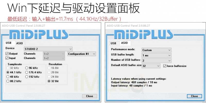

PC的Windows下是需要安装驱动的,有点遗憾就是没有桌面右下角独立的驱动界面,需要在宿主里面里面打开设置面板,参数各方面可调性很大,除了常规的ASIO Buffer以外,还可以设置USB Buffer的数量和长度,一般如果闲调节麻烦可以选择不同的预置模式。在44.1KHz/32Buffer下,输入+输出的最低延迟为11.7ms,成绩中规中矩,在实际运用中即使不开启硬件监听也感受不到延迟。值得一提的是,192KHz采样率下延迟为5ms左右,在这个采样率下,这两款声卡是可以稳定工作的
苹果的Mac下由于XMOS与生俱来的兼容性,是不需要安装驱动的,44.1KHz/32Buffer下延迟会比Windows下小很多,只有5.8ms,这个延迟值是很多支持Core Audio协议声卡的经典值
在PC的Windows系统下,和另外两款同价位专业声卡Focusrite Scarlett 2i4和iCON Utrack延迟数据对比着来看,Utrack略胜一筹,但差距不大。2i4最低延迟为11.4ms,Utrack设置Buffer都设置为最低时,驱动面板自带的ASIO错误计数器一直在累加,延迟虽然只有4.4ms,但是无法工作,听歌都会爆音,实际Utrack可正常工作的最低延迟为8.4ms
