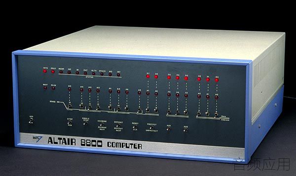

大约30年后的1975年,世界上第一台个人电脑“Altair8800”问世。它的出现宣告了计算机正式进入了民用市场。
5.jpg Altair8800
