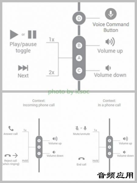

当一个按键被按下时,对应的电阻接地导通。不同按键的对地电阻阻值不同,因而其上的分压也不同。这样通过检测电阻上的电压值,就可以知道是哪个按键被按下了。再加上时间检测,就可以支持短按、长按还是快速按几下等等按键序列。安卓系统对这种按键序列的部分规定如下。
" U4 b- |0 J$ C5 M( m3 {4 K! n- X. C% s% q
114648055.jpg & h$ k# R/ R' x
8 S8 z: G/ d$ [" {; \8 M(Android系统耳麦按键的定义)5 Q! a, g. d. P' x0 U7 I) \3 V
( I2 F  }2 X  y4 S: m
在如今购买手机一般不再附送耳机的时代,这种标准大大增加了耳麦的通用程度。前面提到的TRRS三大派之一的苹果“派”,就是麦克风的做法和各个按键阻值有别于CTIA标准而自成一派。所以把苹果耳机插到安卓手机上,麦克风和线控功能有可能是不正常的。  \6 G- I' T* e8 D1 e
