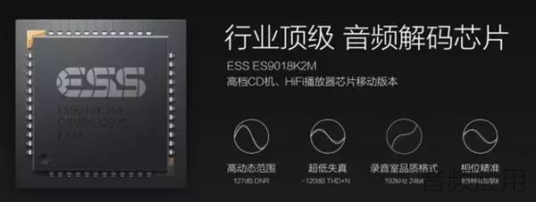

ES9018K2M DAC
DAC则是比较多见的部件了,代表数字转模拟信号解码芯片,是将手机中存储的数字格式音频文件转化成模拟信号的装置。手机厂商们大多宣传的独立音频芯片就是这个,比如魅族PRO6 Plus的ES9018 K2M。DAC的素质往往代表着前端一部分的素质参数,比如动态范围、信噪比、失真度等。

魅族PRO 6 Plus所使用的ES9018K2M芯片拥有127dB的动态范围,能将音乐的细节充分展示出来。-120dB THD+N的超低失真,更好的还原音乐本质。

虽然HiFi手机搭载专业的音频芯片,但与高品质的随身听,不管是解析力、动态响应,还是推力,都与专业随身听有一定的差距,其原因就是供电规模、解码芯片规格、运放数量不如后者,比如刚才提到的ES9018K2M其实是ES9018的缩水版,是专门针对移动设备进行定制的低功耗版本,前者是双声道,后者则是8声道。无论是动态范围还是信噪比等参数,ES9018都要远胜ES9018K2M。
