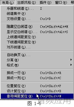

如果觉得音符间距太密,可通过“布局”/“音符间距复位”(如图1-5)可重新调整间距,结果如图1-6。

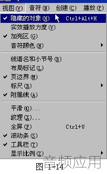

图1-13中的灰色符号是隐藏的控制码,在图1-14中把“隐藏的对象”前面的√点击去掉(或按组合键Ctrl+Alt+H)可将其完全隐藏,结果如图1-15。
