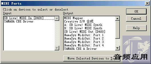

这时出现对话框如图二(cake1-2)。左边一栏(Input)为midi输入设备的列表,右边一栏(Output)为midi输出设备的列表。请看图三(cake1-3),我们继续设定他的端口。
图二

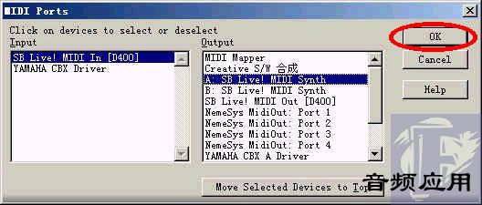

图三
图三左边列表中有两个输入设备可以选择,通常情况下,选择你声卡的midi输入端口,例如图中sb live系列声卡就需要选择“Sb Live! MIDI In [xxxx]”,其他的声卡请选择自己的输入设备。右边的列表中选择相对应的声卡或音源的输出设备。例sb live系列声卡就需要选择“A: Sb Live! MIDI Synth”。这时单击OK完成midi端口设定。
