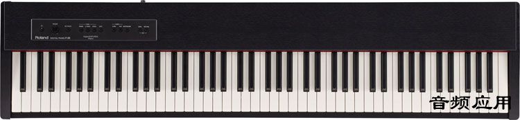

入门级数码钢琴,Roland F-20
高级的数码钢琴,v-piano和v-piano三角钢琴~价格不菲~

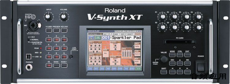

不带键盘的合成器~ 这个外形看起来现代多了

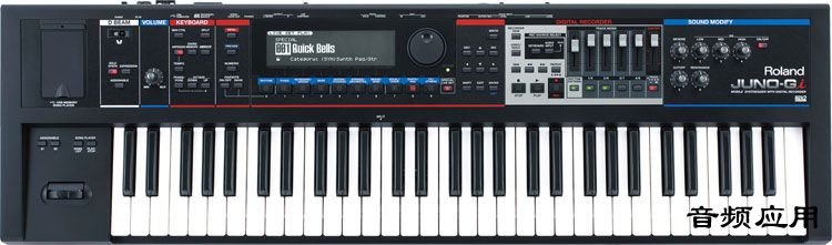

现代数字合成器Roland Juno-GI

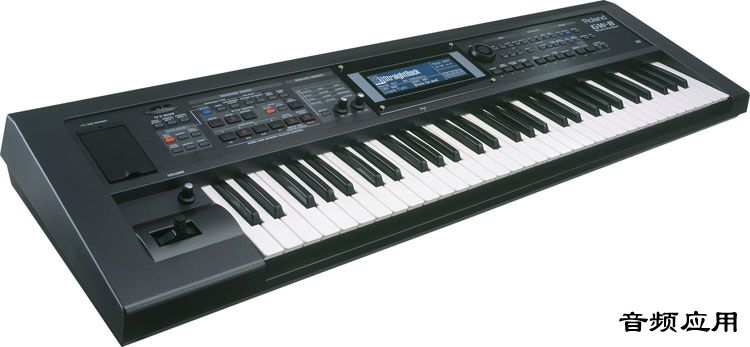

混血儿, 融合了音序器功能的合成器
