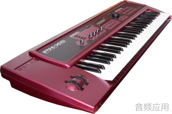

EMU的合成器也许大家不太熟悉,其实美国EMU是采样器方面的专家,所以合成器自然也差不了,尤其是EMU在2002年冬季NAMM展会上推出的PK-6合成器,更是以完整的功能使自己的触角由采样器领域延伸到了合成器领域,PK-6合成器如下图。
正是由于PK-6的出色性能,EMU公司在PK-6的基础上,发布了专供中国大陆地区用户使用的PK-X6合成器,价格几乎是PK-6的一半,但是各个方面与PK-6可以说是一模一样。
您一定会问到,专供中国大陆地区销售的PK-X6与国际市场上的PK-6到底有什么区别呢?我在经过使用和调查之后,结论就是:除了PK-X6使用红色外壳代替了PK-6的蓝色外壳以外,它们二者没有任何的区别。PK-X6在声音合成/处理方面、键盘方面、控制方式等等方面都与PK-6完全一样。开机时,合成器屏幕清清楚楚显示着“PK-6 Proteus”字样,这说明整个合成器的内部核心确实就是PK-6,如下两图。
