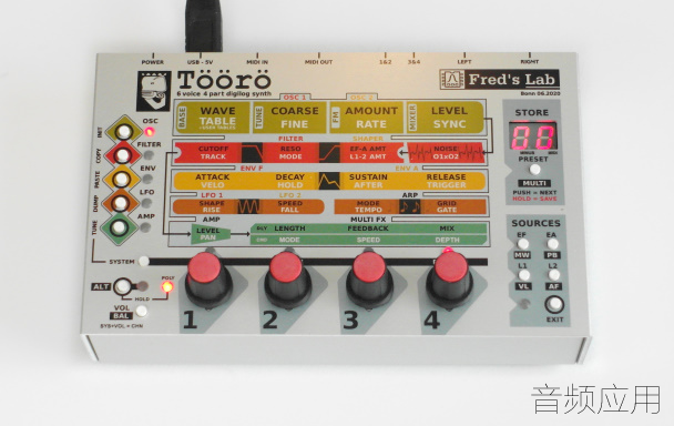

个人合成器开发者 Frédéric Meslin 在推出了 Buzy 合成器之后,再度推出了一款名为 Töörö 的混合合成器,结合了数字波表技术与模拟滤波技术,在小巧的机身内实现复杂且有个性的声音质感。
Töörö 采用数字波表 + 纯模拟滤波的混合声音架构,最多能够实现 6 复音和 4 声部。它的每个复音拥有 2 个 12 位振荡器,具有带同步的波表变形,以及一个附加的正弦调制器,用于过零相位调制。这两个振荡器都支持环形调制,附带一个噪声发生器。滤波器则是采用 12dB 低通滤波器,基于 FL A847 光耦合器,并附带塑形装置。
调制方面,该合成器提供了 2 个包络和 2 个 LFO,同时还有 AD 包络。除此之外每个声部还有一个可同步的琶音器,带多种模式,支持编写多个 Pattern。
合成器采用立体声输出,并内置了 12 位多重效果器,带乒乓延迟、合唱/镶边效果。
以上所有功能,都通过 4 个编程旋钮、数字显示器和 14 个参数旋钮进行操作,所有参数都会显示在显示屏当中。Töörö 还支持预设存储,最多能够存储 100 个预设和 10 个工程。如果你想使用它与其他设备连接,Töörö 只提供 MIDI 输入/输出接口和 USB MIDI(同时也是供电)接口。
Töörö是一款6复音4声部混合型超级模拟合成器,配有12bit振荡器、强悍的模拟滤波器和多重数字效果 ,现已在Kickstarter开启众筹。
Töörö 是一款混合型复音合成器,将令人难以置信的合成功能与波表、FM 和强悍的新型模拟滤波器统统打包进一个坚固的外壳里,你可以通过强大的4声部6复音矩阵引擎快速、直观地创建丰富的合成音色。

  功能特点
6复音模拟/数字混合型合成器
具有4个 声部,带立体声 1/4" 和 3.5mm 独立输出
每个发音都配有双 12 位波表,具有变形、自动同步和 FM(带虚拟调制振荡器)
用户可以使用内置的波形创建自定义波表
配有独特的非常具有表现力的12dB/oct分立式模拟"A847"滤波器,具有强共振和多个甜点
2个 AHDSR 包络
2 个经典和随机波形的 LFO,并带有爬升和滚降控制
先进的全局立体声延迟效果,具有调制和反馈控制功能
100 个用户预设和 10 个用户自定义库可用于存储和调用
前面板的矩阵排列可快速直观地编辑所有声音的参数、分配和设置
MIDI 输入/输出和智能 thru功能。所有重要的声音塑造参数可通过 MIDI CC 编辑响应复音后触通信
尺寸紧凑: 70 x 120 x 45 mm,重量仅 750克
坚固的铝制机身,高品质的零配件,防滑设计
后部配有电源开/关,可由计算机、充电宝或 USB 电源供电
3 年保修
德国制造
