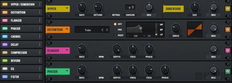

最后就是效果器模块。
Serum的效果器面板
真实,这么多效果器怎么学?
       Serum内置了大量优秀的效果器,混响,延迟,镶边,移相器,齐唱,维度,等等应有尽有。
       这里为什么我非要用中文写出来呢,也是为了解决大家的一些关于个人英语水平的问题。很多人会说,学电子音乐太多英文了,我不认识,英语很差,怎么办。
所谓的中文
      显然除了延迟和混响,小白即便认识汉字,也不会知道我后面说的几个效果器是干什么用的
