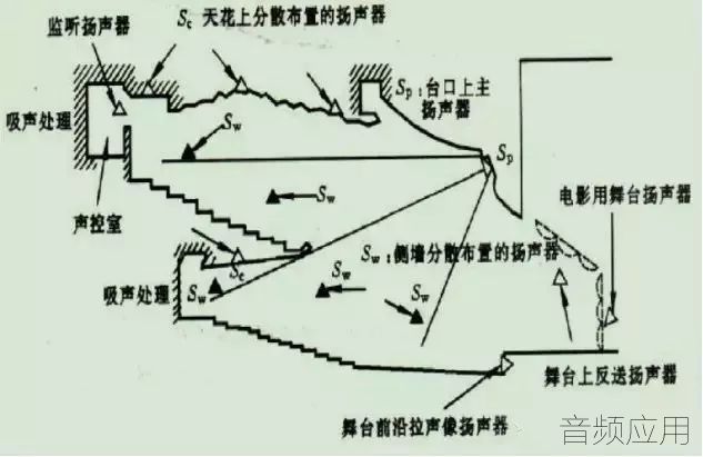

双声道系统许多人将其误解为立体声系统,因为有两个声道,并且“立体声”调音台连接在系统之前,整个系统中都用到立体声放大器和均衡器。但是,这些系统缺少的是对整个听音区的均匀覆盖,以及每个声道对听音区的覆盖有着极小的声压级差异和相位响应差异。我们或许可以把这类型的系统叫做分区覆盖系统。
要在大型场馆获得合适的声覆盖以重现立体声声像,必需要有一个音响系统能为每个声道的信号提供均匀覆盖整个听音区的能力,同时保有声音方位感。这种系统有时需要更多的预算,或因为听音区太宽,无法实现平滑的重叠覆盖。
如果双声道系统播放立体声信号,又不能提供平滑的声音重叠覆盖,那么听音区中的半数人只能听到一半音频节目内容,这使得双声道系统对于音乐扩声来说是一个糟糕的选择。
大部分听众跟其他人听到的是完全不同的音乐混音。这是在音乐及娱乐用途的场馆中太过常见的疏忽,即便是在应该拥有更好系统设计的高级场馆中也如此。以为双声道系统等同于立体声系统,这是有着巡演或现场音响系统工作背景的人们常有的误解。
