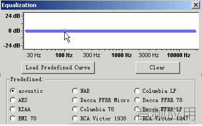

然后再点“Effect/Equalization...”(频率均衡器),
  将100Hz附近左边和高于5000Hz的右边调高10分贝左右,中间部分降到最低,这个范围比人声的300-3000Hz要宽一些,为的是达到更大幅度的消除效果。
  点[OK]进行处理。
  好了,现在听听音响效果,比刚才要丰富多了。做好后,可以保存项目,也可以输出(Export)MP3或者WAV了。
