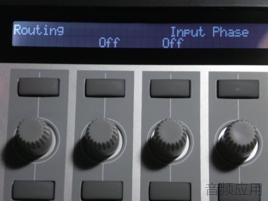

 控制监听模式
 控制输入/输出端口
 控制输入增益
 控制相位反转
 控制各个音轨音量
 控制声像位置
  以上这些相当于控台的功能,我想只是一个辅助,而并不是ReMOTE Zero SL的一个强项,毕竟复杂的控台功能需要每个功能有独立的按钮和旋钮去操作,现在这样一个旋钮有多个功能,需要来回来去翻页去用,还不如在软件里用鼠标操作来的省事。毕竟这些小控制器不能替代Mackie Control那些大家伙的。
