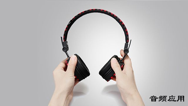

许多人的耳机总是会存在单边损坏,或者是单边不出声的问题。遇到这样的情况,就一定是耳机坏了吗?别忙着换耳机,其实我们可以通过一些简单的小技巧,测试耳机到底有没有坏。( m$ B/ }2 x8 m# Q
  一般耳机出现单边不出声的情况,应该先排除掉耳机质量问题和我们使用习惯导致耳机明显损害的情况。除此情况,耳机就不一定是坏了,极大可能是接触不良或者其他的问题造成的。
  1.耳机插头如果没有全部插进去,会导致耳机一边没有声音。因为有些耳机插孔是双声道设置的,如果两个插头没插紧、或者插头只插进去一部分,就会导致没有声音,或者有电流声,声音断断续续的情况。
8 w5 Q2 [1 J5 K& K! @" D' l! Y
  2.如果还是不行,就可能是耳机插头接触不良导致的。可以用无水酒精擦拭耳机插头,或者橡皮擦拭,再插入耳机插孔。
  3.还有就是耳机线控音量调节开关如果有灰尘,也会导致接触不良,可以用试试用气吹对着线控开关,将灰尘吹走。没有气吹可以用吹风机,但是切记用冷风。
/ p/ l+ Z% M* Q( i' I
  4.以上方法没有效果,建议换个耳机试试,如果换了耳机一切情况正常,则说明是耳机的问题。没有多余耳机的情况下,可以将手上的耳机插到其他音频设备上试试,如果耳机没问题则说明是原先前端的问题。
  所以耳机存在单边出声并不一定就是坏了。当出现这样的情况,我们应该静下心来用以上方式耐心检查一下,不要轻易的做出判断。毕竟对于许多发烧友来说,再选购到一副合自己心意的耳机不是一件易事,重新试音和煲机也需要花费很多时间精力。
