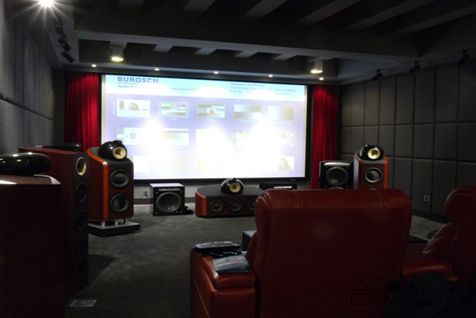

      随着经济的发展,越来越多的人家中有了家庭影院,于是关于家庭影院的装修至关重要,有个好的环境可以使看电影的效果事半功倍,更为重要的是懂得怎么装修可以节约一大笔费用,以及可以使自己家庭影院的装修更符合自己预期或者想要的效果。然而想要知道家庭影院怎么装修,首先先要熟悉一下家庭影院的包含哪些东西,家庭影院包括:显示设备(高清投影、高清液晶或者等离子电视)、播放设备(蓝光播放器、高清播放器或者索尼PS3等等)、功放(最好是支持HDMI的次时代AV支持5.1或者7.1功放;可以通过功放传输视频,解码放大音频到音箱)。
家庭影院
      想要拥有一个效果好的家庭影院,那么在装修的细节上就需要不断努力,这样才能做到万无一失。想要获得好的视听效果,除了有好的设备以外,还需要准备良好的空间环境。我们在对于空间进行布局和装修是会影响影响视觉效果,也影响视听效果,对于装修改造会大大提升影院的视听效果。
       为了保证影院效果,挑选的房间净空面积应该不小于10平方米。其次便是布线问题。如果能提前设计好音箱的摆放位置,预计出影音器材的安装情况,就可更好地隐蔽电源位置,装得漂亮。当然有些人家已经装修完毕,那么不妨去充分发挥影音器材的效果,将房间空间等分为三份,音箱摆在三分之一处最佳。根据沙发墙的具体情况,环绕箱可以采用壁挂式和落地式两种。主音箱高度和人坐着时耳朵的高度保持一致即可,但是壁挂式环绕箱高度要高50,60公分,才不会影响音质。落地式环绕音箱需要尽量避免明线暴露。最后就是对门窗的处理,可以安装双层玻璃窗降低噪音,达到更好的观影效果。
       影院装修中一套家庭影院的组件是在现有矩形房间内完成的,投影机被安置在天花板吊顶上,主人希望在相对较小的空间内安置21个座位,并且和他的朋友分享。目前家庭流行使用的装饰材料中,很多材料不符合视听要求。例如使用玻璃、瓷砖和石材等几种材料,都会使声波和光产生过多反射,影响视听效果。如果你对大片风格的家庭影院没兴趣,你是一个爱好艺术的人,你可以考虑将你的家庭影院布置成一个艺术画廊的样子。
  摆设家具时,尽量不取对称型,以防止声染色。室内勿放置引起振动的物品,如金属画、壳薄质轻的陈列品等,它们的振动将影响放音效果。在艺术作品的包围下,仿佛在一个美术馆里观看一部实验性片子。
      另外,房间基本上是正方形,自己看方位摆就可以。在一个较大的空间内,得到一套让人感觉心动的、有魅力的高品质影院系统,只要4个超豪华的座椅就可以了,如果你想让一家人都享受顶级的感觉,那么就把座椅都换成水床一样的玩意儿吧。投影吊在头顶适当的地方,家庭影院最基本的是5.1声道音箱,就是主音箱在前方左右,前方中间位置是中置音箱,后方左右是后声道环绕音箱,装修时全部做到位,电缆全部暗埋,一次到位。可以在音响系统中加入卡拉OK等娱乐功能,让它成为一个真正的影音娱乐室。
   小编认为在装修时通过吊顶、间墙或地板处理等方法来改变房间比例,和前篇介绍的地下室防潮技巧,一定要注意防潮。家庭影院装修首先你要给自己选设备,然后可以根据设备的需要,以及摆设的位置做好线路预埋。使用一些隔音材料进行隔音降噪。玻璃窗挂厚窗帘,墙壁挂壁毯,地面铺地毯,床上铺床罩等,都可以改善声学条件。不要有太多、太大的玻璃窗、柜,不要太单薄的书柜等等,这些硬体或松体物品都是声音的杀手,特别是对于低频,这样的环境完全就是灾难,怎么也理不顺。
  挂帘对低频的透射性能较好,而玻璃窗对低频的吸声性能较好,它们之间具有互补作用。好的视听效果和空间的现有条件非常相关,因而无论在硬件选择方面,还是软件设施上,只有配合好才能享受到影院级别的效果。然后根据房子装修风格进行设计,影视墙跟设计以及沙发背景墙等融合起来。影视设备你可以询问商家有关的一些性能以及使用上的调节,装修部分做好隔音、吸音就可以了。
      想要拥有一个属于自己的家庭影院的发烧友们,对此一定要多加注意了,只要掌握好更方面的应对方式,才能帮助你打造出完美的影院效果。关于家庭影院的装修小编就讲解到这里,假如还想要了解更多家庭影院知识,可以持续关注本站。
