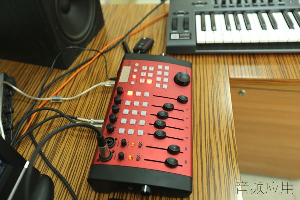

这次我们拿到的这款Mobile6音频接口,支持网络K歌、主持喊麦、语音聊天、音乐欣赏、HIFI监听、专业录音,是一台集调音台、控制器、双话放、双耳放、6进6出音频接口和标准MIDI接口为一身的专业设备,之前我们也评测过类似的产品,比如前段时间拿到的YAMAHA AG系列也是将小台子和声卡做在了一起,但这台iCON Mobile 6声卡在控制台以及接口数量、功能方面要更胜一筹,尤其是它的控制器可以兼容Mackie控制模式,在Cubase、ProTools等专业软件中完美使用,功能上真的是非常强大而易用。它的报价是2799元。下面我们通过视频和图文来向大家介绍一下这款设备。因为视频中介绍得已经比较详细了,这里就尽量少码字多上图,大家一起看图说话吧。产品包装开箱如图1至5所示。
图1:iCON Mobile 6包装盒

图6:iCON Mobile 6外观

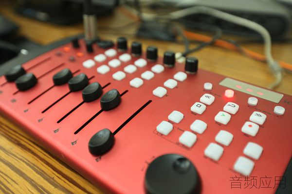

图7:七个推子手感很不错,只可惜不是电动的。
图8:做工、造型都很不错

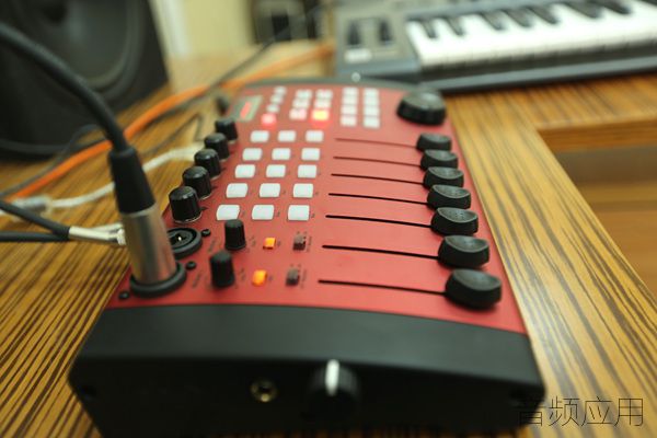

图9:红色的外观摆在桌子上格外的显眼
图10:换个角度再看一下

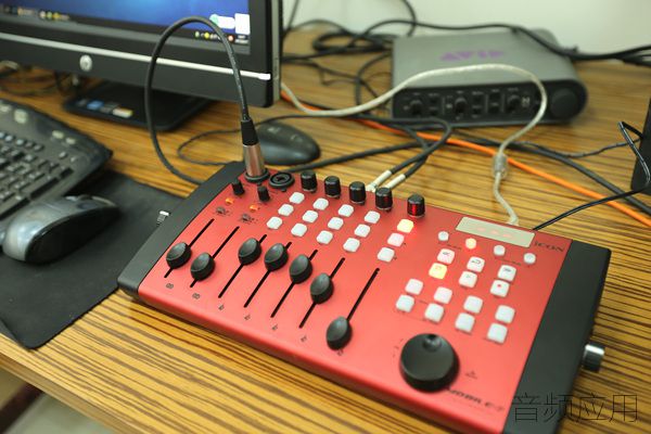

图11:直接摆在桌面上,控制音量非常的方便,平时当监听控制器用也很不错
图12:按钮的材质是软质的,按下之后有红色背光,非常漂亮

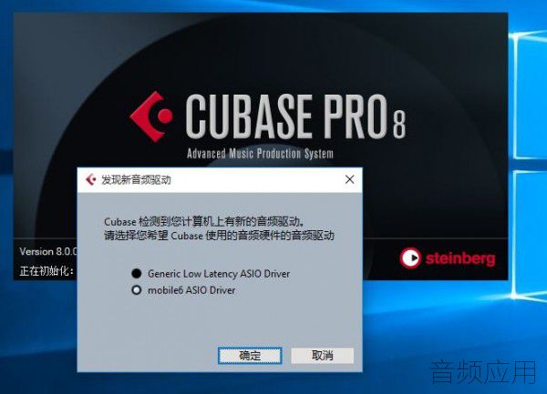

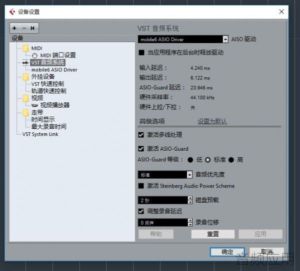

Mobile 6最大的特点就是控制器方面,它的包装中附带了安装盘,如图19所示,不仅附带了Win和Mac的驱动,也附赠了Samplitude11 silver软件,当然了我还是习惯于用Cubase和ProTools。安装驱动之后,声卡就可以完美地在这些软件中使用了,实测Win10系统、Cubase Pro 8软件下使用一切正常。使用情况如图18至32所示。
图18:包装中附带的光盘,自带的驱动在Win10下亲测可用,另外包含有苹果Mac系统下的驱动以及附赠的Samplitude11 silver软件。
图19:连接电脑使用,安装驱动后在Cubase Pro8、Win10系统下使用正常

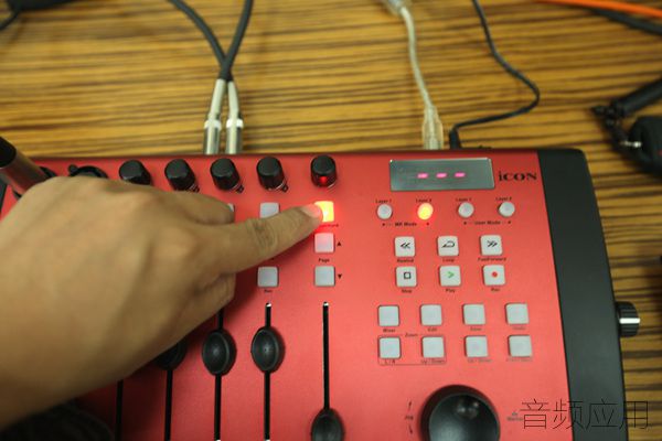

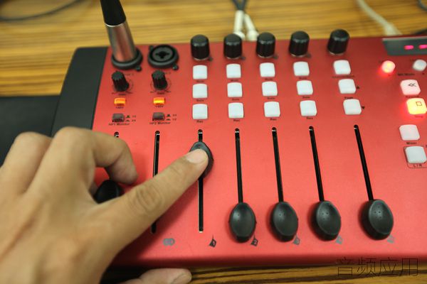

图20:推起控制器的推子,Cubase相应通道的推子也会跟着一起动,可惜推子不是电动。
非常遗憾的是Mobile 6的推子只是数控推子,而不是电动马达的,并不能自己动。所以我们虽然可以用它做Automation曲线,但它却无法跟着曲线一起自己动,这一点就不是那么酷了。当然了如果是数字推子,价位肯定也就会更高了。不过,以前我们常用的百灵达BCF2000小控台价位大概也就两千元左右,当然它只是个纯粹的控台而没有音频接口这些功能。虽然不是电动,但Mobile 6的推子也是可以分层的,如图22所示。有两层推子可以选。另外,并非所有的推子都是可以数控的,只有中间标着1/2/3/4通道的推子是可以用于通道数控。而其他三个则是话放的推子和监听推子。
图21:推子分层按钮
图23:无限旋转的数控旋钮,默认下是控制Cubase里音轨的声像PAN值
图24:通道选择按钮。
图25:停止、播放、录音、快进快退和返回这些常用播放控制键在Cubase里都可以对应
图26:Mobile的按钮都是自发光的,按下后发出红光,很漂亮
图27:这个转盘不仅可以左右无限旋转,还可以按下去

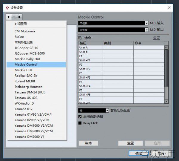

最后看一下这款声卡Cubase Pro8中的使用情况。如图28至34所示。其他版本的Cubase也是一样的。安装驱动后,只需在Cubase的MIDI控制设备中选择Mackie Control协议就可以了,它和Mackie的控制器是兼容的,直接就可以完美对应。如果是在ProTools中使用,可以选Mackie HUI协议。
图28:打开软件后即可发现声卡的ASIO
图29:ASIO默认性能
图30:输入输出通道
图31:控制器设置,使用Mackie Control控制协议即可,将MIDI输入设置为Mobile 6

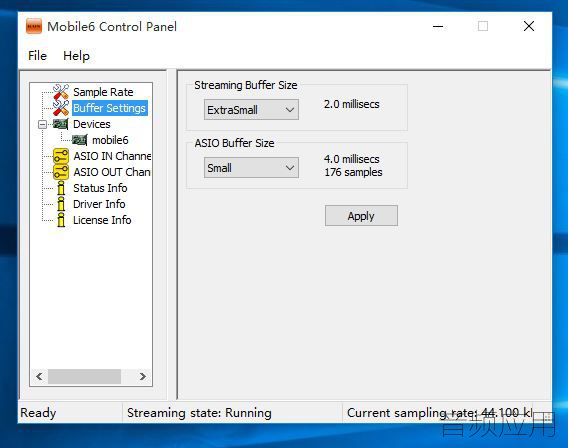

图32:声卡控制界面
图33:声卡性能设置

这款声卡在我工作室里试用了大约两周时间,用着还是非常顺手的,主要是它直接放在面前的桌子上,控制音箱的音量实在是太方便了,在平时欣赏音乐等情况下它直接就等于是一个监听控制器。而录音的时候直接把话筒往上一插就可以了。而且这款设备也很适合带着和笔记本一起外出录音。其Mobile的名称其实就是便携。所以我总觉得如果这款声卡可以配备一个便携袋就更好了。说一下它的音质吧,这款声卡的采样率已经高达24Bit/192kHz,但在这些天的使用中,我觉得它的音质无论是播放还是录音,包括话放的品质,还是比同价位的纯粹的音频接口要稍弱一些,在主观听感上,总觉得它的声音不及同价位的其他音频接口,尤其是在动态感和声音的质感上,iCON Mobile 6的音质我觉得大概只能相当于千元以内的专业卡的水准。我本人使用的AVID Mbox3价格也是两千多,用试音碟仔细对比,明显感觉Mbox的声音要更舒服,话放的声音也要更细腻一些,而iCON Mobile 6这个声音就稍有不及了。当然Mbox只是一个普通的声卡,功能上就完败了。而iiCON Mobile 6这台“全能神”更多一部分的成本是给了控台这方面的功能,因此在各方面的成本上显然要做出妥协。对于这款设备,电动推子当然是不能奢望,但我在使用中一直觉得如果它能设置一个对讲功能,包括对讲按键和Mic就更完美了,这样就还可以和棚内歌手对讲使用。当然了,这款产品的主要定位并非针对专业录音棚用户,而是更多趋向于业余歌手、K歌爱好者以及音乐制作入门者,两个耳放的设计也就表明了它更适合两人在同一房间里进行录音或是外出携带录音。虽然可能它更大的市场并不针对专业用户,但它的功能之强大以及专业的性能其实已经完全是一款专业设备了,而且在Cubase、Pro Tools里都可以完美使用,对于2700元的报价来说,iCON Mobile 6的功能之强大已经非常超值了,绝对可以称得上全能的王者。
