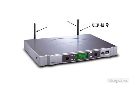

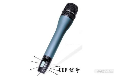

我们可以把无线话筒的发射天线当成是一个向四周发射光线的发光体(图1),而无线话筒的接收天线则可当成是光线的一个感应器(图2).

当无线话筒发射UHF信号时他的发射功率一般为10mW(依照国际电磁法规),UHF信号的传输距离的特性就好像我们的手电一样,随着距离的增加而越来越弱,因此无线话筒就存在一个发射距离的问题,而我们的无线话筒接收机则好比一个感应器,作为一个接收系统,就必须有一个接收的感应值-----就是我们常说的接收灵敏度(SQUELCH),它就好像我们在专业音响工程中常用的噪声门的阈值开关一样,只有功率大于这个阈值的信号才可以进入到接收机的解调电路里来,由此可知通过调整灵敏度的大小也可以调节接收距离的长短.但是调节灵敏度也可能带来一些弊端,当灵敏度太高的时候,就好像我们家里的窗户开的太大的时候一样,不但新鲜的空气进来了,往往蚊子和苍蝇也会容易的进来,也就是说灵敏度太高的时候很容易会被一些外面的微弱杂讯所干扰到(例如:手机,高频对讲机),反之则会影响接收效果.我们在使用灵敏度调节功能的时候,不要贪图过大的接收距离,而是要看菜吃饭,量体裁衣,依据实际情况而定.说到这里大家对UHF无线的发射和接收应该有一定的了解,下面我们就来探讨一下几种特殊情况下的无线话筒稳定接收的解决方案.
