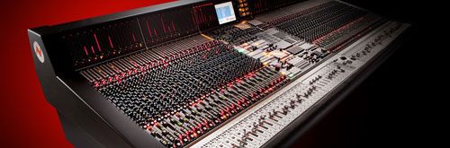

88R是AMS NEVE公司在2000年推出的一款世界顶级模拟调音台,这是NEVE公司多位拥有三十多年调音台设计经验的工程师历经五年才将其研究开发出来。在此期间,他们采纳了不少客户的意见,以满足用户不断增长的需求。88R保持了NEVE家族一贯的优良传统,并采用了大量高新科技.使其能创造出无以伦比的声音,特别适合音乐录音、混合录音以及电视、DVD和电影的音乐录音。
世界上最大的模拟音乐调音台
  好莱坞电影音乐制作的最爱
  88R能制作现行任何格式的录音,而且它极高的自动化程度也几乎无人能比。自88R问世至今一直受到全世界专业人士的广泛赞誉,人们把拥有一台88R或使用88R制作音乐作品视为一种实力的象征。使用88R制作的音乐作品近年来也屡获殊荣,像大家熟知的《哈里波特》、《指环王》和《红磨坊》的电影音乐中有相当多的内容都是用88R制作出来的。
  88R保持了Neve家族一贯的优良传统,使音乐的神髓借助现代科技再一次升华。二十年来,AMS Neve的工程师用他们的智慧、技术及对声音超凡的领悟,设计出一个能在各种环绕声制式下提供Neve传统声音的调音台,其高质量模拟电路与人机工程学相结合,充分发挥了当代调音台技术的最高水平,特别适合于音乐录音和混合录音及电视、DVD和电影的音乐录音。随88R一起作为其标准配置的还有Encore自动化系统。Encore将最适合于音乐录音的飞行衰减器与后期制作用的Logic自动化系统相结合,可实现超凡的音乐效果和对画面配音的自动化系统。
世界上最大的模拟音乐调音台:AMS NEVE 88R
  全新设计超越以往调音台
  这款调音台的名字沿袭了Neve传统的命名方式。88代表它所属的系列,字母R是单词Recall的缩写,意思为“召回”、“回忆”。它有48通道,60通道和72通道三种标准大小,并且可以按顾客要求定做84通道、96通道和108通道的调音台。88R在许多方面都超越了以往的VX调音台。
  首先,它具有全新的电子设计,绝非AMS Neve以往模拟调音台的直系后代。在设计88R时,AMS Neve虽然重新设计和布置了调音台的内部结构,但是重视该调音台的外观与其老产品保持一致。这使得那些曾经钟情于V系列的人会对88R一见倾心。以均衡器为例,它在外观上继承了V系列的频谱模式均衡,但其内部设计是全新的,性能也大大提高。与V型调音台相比,88R在LF低段和中段区域上的交叠范围也大大扩宽了。但是它仍然是4段全参数,带高、低通滤波器的均衡。
调音台的带宽在100kHz时比V型调音台大很多,而且因为采用了更先进的运算放大器技术,噪音也降低了很多。在话筒放大器上还使用了新的音频压缩器技术。
  当你仔细观察88R的通道条时,你会发现它与V型调音台在外观上是一致的。一样的Neve深蓝色,一样密密的控制器及其相同的排列顺序。而当你远观这款调音台时,你又会发现它与V型调音台截然不同,绝不会把二者混淆起来。
  输入通道条上与话筒有关的控制器有两种选择:传统的话筒一线路输入或双线路输入。这种灵活的选择是为了减少话筒的输入数量。两种信号之间的切换开关是自动的。你也可以在双线路输入端输入话筒信号,因为你可以选购远距离话筒放大器。有三种话放可供选择:常规的88R放大器;1081遥控前置放大器;专门为这款调音台生产的AIR Monteserrat调音台系列话筒放大器。
  88R所用的滤波器与V系列非常相似,当然也具有上述在均衡上的改进。均衡可切换到动态处理器,也可设置在动态处理之前或之后。动态部分的噪声门改用软拐点技术,并具有增强的灵敏度。压限器具有更宽阔的门限控制、起动和恢复时间。
  根据用户要求,88R增强了辅助输出部分的灵活性。每个通道条上的8个输出都可设置成衰减器前或衰减器后,也可设置为单声道或立体声,这些可通过一个全局选择屏来完成。
  调音台的母线系统包括用于多通道工作的各种工具,一个重分配板可以处理用于7.1操作的调音台母线。值得一提的是,你可以中央控制区域为界把调音台分成两个单元,它们分别可以提供一个LCR和5个立体声。重分配板连接这两个单元的母线并把它们重新结合后从调音台的8个输出端送出。这台调音台吸引人的地方便在于它不局限于立体声音乐的制作,你可以通过按键获得不同的环绕声模式。
  88R调音台监听部分的标准模式为5.1模式,具备DVD制作的基本条件。
  在主输出控制板部分集中应用了Encore的全局自动化控制器。Encore自动化不久前才被应用于V系列调音台,这或许给88R这个新成员的到来铺平了道路。在尺寸上,88R绝对属于大型模拟调音台之列,虽然与V系列相比88R稍矮一些,但这是出于对声学要求的考虑。由于采用更佳的通风设计和新型零部件,使之散热能力明显优于前代产品。
