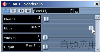

先打开第一个物理输入通道加载的Senderella,把Mode改为Return,Amount和Output是什么都无所谓,保持Channel为1。
第一个物理输入土通道里的Senderella
再打开第二个物理输入通道加载的Senderella,依然是把Mode改为Return,Channel则是2了。
第二个物理输入土通道里的Senderella
