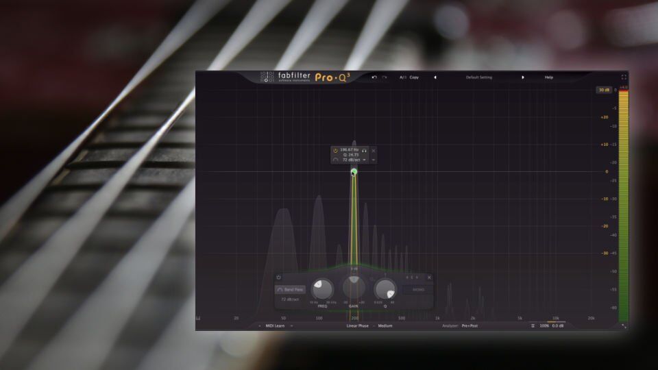

* A9 n) Y9 ?* I- m! A) A每当我听到有人说“现在我要提升60Hz”时,我总会想“好吧,但你正在混音的音频中真的有那么多60Hz吗?” 如果你使用的是一个相对较宽的滤波器,那么在大多数情况下,你在滤波器设置的位置上很可能会有有用的能量,但这并不总是成立的,尤其是在低频段。音频的这一特性——它充满了“空白”——并没有被充分理解。在这篇文章中,我将演示音频频率内容中这些间隙存在的原因,以及在哪些情况下这个问题并不构成问题。* ^) |2 _$ C) K3 u

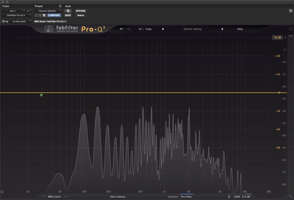

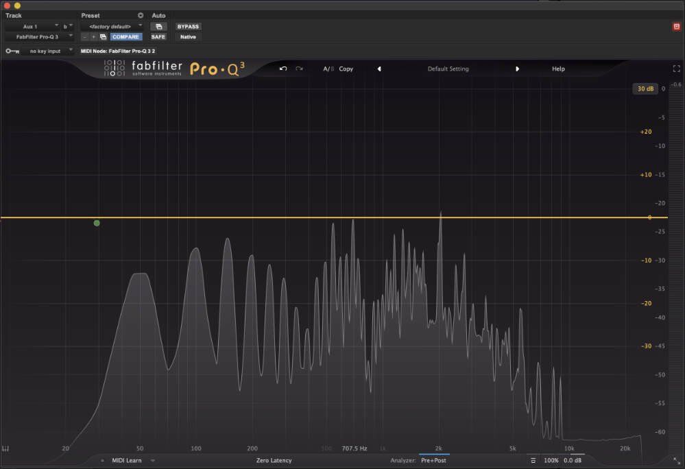

在下面的示例中,我们看到一把低音吉他演奏低音G,而钢琴也演奏低音G。虽然相同的泛音存在,但这些泛音的具体相对水平不同,而这些水平随时间的变化方式正是产生低音吉他与大钢琴之间特征音色的原因。

在使用均衡器时,理解这一决定音高声音能量分布的谐波系列变得至关重要。因为在含有显著噪声成分的声音中,能量分布是均匀的,而对于音高声音,谐波之间存在不含有任何能量的间隙。例如,如果你试图对踢鼓应用一个窄带削减,你可以将这个均衡器削减放置在间隙中。对于一个正在演奏旋律的有音高声音,音高会从一个音符到另一个音符发生变化,谐波系列也会随着这些音高变化而移动,这意味着均衡器调整会对不同音高产生不同影响。
