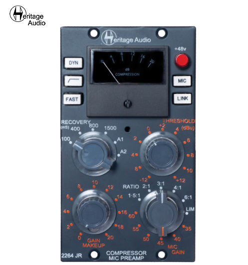

获得Heritage Audio 2264jr 500系列压缩器或麦克风前置放大器模块,将老式录音控制台的声音放入机架中。 Heritage Audio结合了三个备受喜爱的控制台模块,2264a2254压缩机以及1073前置放大器,并设法将它们打包成方便的500系列模块,同时使用原始原理图设计中的原始关键组件。对于麦克风前置放大器和压缩器部分的单独输入,2264jr是从跟踪到混音的真正主力。 Sweetwater的录音工程师同意无论您使用什么,都不能否认Heritage Audio 2264jr 500系列压缩器或麦克风前置放大器的复古气氛。
Heritage Audio 2264jr 500系列压缩机/限制器模块特点:
500系列模块格式的三个传奇控制台模块的组合
麦克风前置放大器基于经典的1073前置放大器,具有60dB的增益
带高通滤波器的压缩机侧链可防止重低音触发压缩
A级全分立变压器平衡信号路径,音质非常丰富,清晰
压缩/线路放大器和麦克风前置放大器的独立输入可实现跟踪和混音灵活性
逐步控制,便于调用设置
技术规格
频率响应:20Hz-20kHz
压缩机:是的
Heritage Audio HA2264JR规格
输入阻抗 麦克风输入(变压器平衡和浮动):1200欧姆
线路输入(变压器平衡和浮动)
输出阻抗 <75欧姆,变压器平衡和浮动,600欧姆端接
最大输出 > +26 dBm600欧姆端接
THD 1kHz<0.025%,
100Hz<0.05
频率响应 20 Hz+0.3 dB)至20 kHz-0.2 dB
获得 最大麦克风增益:60 dB
最大线路增益:20 dB
