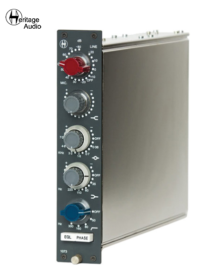

Heritage Audio 1073概述
遗产音频1073麦克风前置放大器模块是80系列兼容80分贝麦克风和10分贝的线记录再现模块基于该年份1073通过鲁珀特尼夫设计。翻拍适用于需要经典Neve声音的录音工程师。该模块具有相同的A类电路,相同的规格以及原始1073中使用的相同构造技术。
该单元支持可选的HI-LO最小平衡和浮动输入阻抗,适用于各种麦克风类型,包括复古色带。它包括一个±16 dB可选低频Baxandall搁架均衡器,频率为35 Hz60 Hz110 Hz220 Hz。对于中频,该装置包括一个基于±18 dB峰值固定“Q”均衡器的双电感器,中心频率为360 Hz700 Hz1600 Hz3200 Hz4800 Hz7200 Hz。基于18 dB /倍频程斜率电感的高通滤波器开关允许您根据应用切换低于50 Hz80 Hz160 Hz300 HzEQ按钮允许打开或关闭均衡器,相位按钮允许您将信号翻转180°
Heritage Audio 1073规格
输入阻抗 麦克风
HI:最小1200Ω
LO:最小300Ω
线路:10kΩ桥接,变压器平衡和浮动
输出阻抗 小于75Ω
变压器平衡和浮动,以驱动600Ω的负载
最大输出 大于+26 dBm600Ω
大于+32 dBu10kΩ
THD 1,000 Hz
小于0.025%,100 Hz时小于0.05
频率响应 20 Hz+0.3 dB)至20,000 Hz-0.2 dB
最大增益 略大于80 dB
噪声 小于-100 dBm
能量消耗 24 VDC时为106 mA
尺寸(宽xx高) 1.77 x 12.2 x 8.74“4.5 x 31 x 22.2 cm
重量 5.1磅(2.3千克)
