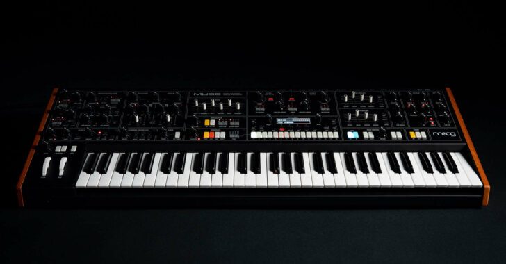

Moog Muse 1.4 是一次重要的固件升级,它为模拟多合成器增添了新的调制功能,并引入了大量改进。
它现在具有多种调制目的地,包括独立的 L 和 R 时间、延迟时间链接、反馈、混合、发送、截止、多抽头、扩散等。此外,在 MORE 菜单中还新增了延迟发送参数。
Moog 专门发布了一段关于延时器调制的视频,在视频中你可以听到调制是如何大规模扩展延时器音域的。例如,你现在可以实现类似合唱的效果,或创造出具有独特、狂野质感的延时效果。
Muse 的调制功能令人印象深刻。你可以调制几乎所有参数,包括混音器推子、调制器与调制器等。值得一提的是,你还可以在调制器之间添加功能,让它们变得更加复杂。对于 Muse 的开发人员来说,这些还远远不够,因此他们为其增添了更多的调制功能。
首先,Moog Muse 1.4 引入了全局调制功能,为其多合成器增加了六个全局调制器: LFO 1、LFO 2、包络 1、包络 2、随机触发 1 和随机触发 2。
这些新的调制器还带来了新的全局调制目的地,包括 G LFO 1 速率和 G LFO 1 放大器等。此外,还有调制编辑、调制映射等,这些都是我们从每个声部调制中了解到的。
然后,LFO 1 和 2 现在具有新的创意包络模式。当你按下一个键时,LFO 会运行一个波形周期,然后暂停。通过这一新功能,您可以创建新颖独特的按键触发动作,尤其是用户波形。
现在,所有三个 LFO(1、2 和音高 LFO)在序列开始时都具有新的重置功能,可在每个 LFO 的 “更多 ”部分激活。除此之外,你现在还可以使用新的高级渐变功能,包括渐变 A(攻击)、渐变 D(衰减)、渐变 R(释放)和渐变 AR(攻击/释放)。
这些功能可以放置在任何调制器上,并允许调制平滑地渐进和渐出。此外,还增加了一个新的偏移源,当设置为 100% 时,偏移范围为 +/- 2 个八度音阶,并在 MORE 部分增加了更多可分配控制器:触后灵敏度和 G rand 触发器 1/2 触发源。
这是调制引擎的一次重大更新。我希望很快就能在 LFO 中使用用户波形。这个选项已经存在,但只能在出厂时使用用户波形。
