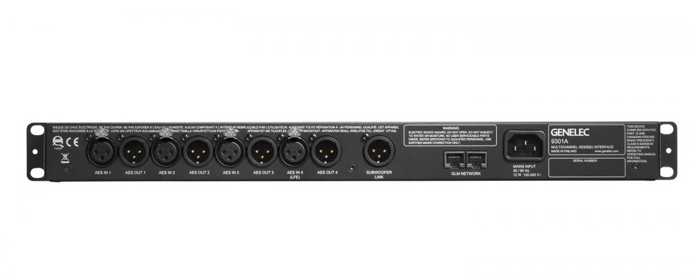

9301A 专用于搭配真力 SAM 系列低音音箱使用,拓展它们的输入/输出能力。
通过 9301A,您可以将最多 8 通道(7.1 环绕声)的 AES/EBU 数字音频信号连接到 SAM 系列低音音箱,并进行低频管理。
另外,它还带有低音音箱串接输出,以便于您在监听系统中同时使用多只低音音箱。
音频接口类型
7.1 AES/EBU 数字输入,XLR 平衡接口
7.1 AES/EBU 数字输出,XLR 平衡接口
1 个 低音音箱串接输出,XLR 平衡接口
输入信号将进行采样率转换
字长:16 – 24 bits
采样率:32 – 192 kHz
产品重量2 kg
产品尺寸高 43 x 483 x 105 mm
