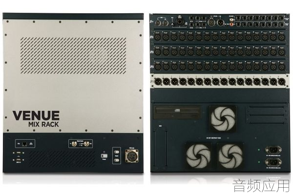

通过一个更便携的解决方案获得最畅销的 VENUE | Profile 系统的高效混音功能。VENUE | Mix Rack 系统中有一个同样易用的 Profile 控制台。该系统未采用 FOH Rack Stage Rack,而是在一体式 Mix Rack 组件中提供了处理和 I/O 支持,携带更加方便。如果您需要远程 I/O 性能,您可以加一件 Stage 48 盒子,在许多演出环境中均可为您提供更加丰富强大的功能。
产品详情:
坚固耐用的 11U机架,内置本地与远程 I/O、主机控制,以及处理卡
包含业界最简单易用且功能最全面的图形户界面VENUE软件,实现系统控制和演出文件的便携性
48路高品质可调模拟 XLR话筒 /线性输入(最大容量); 16路模拟 XLR线性输出(可扩展至 32路)
最多支持三块 DSP混音引擎卡 (标配为两块 ),提供多达 48路输入和 16路立体声效果返送通道(80路处理通道 )混音,并为 TDM插件处理提供更多的动态余量。
8路模拟 TRS线性输入和 8路输出
专用模拟与数字 2声道接口、 1x1 MIDI I/O、字时钟 I/O、内部通话和对讲设备,以及近场监听音箱输出
附带 ECx以太网扩展接口,利用有线或无线笔记本或电脑对系统进行远程控制
支持多种扩展卡,实现 A-Net连接、扩展模拟或AES数字输出,以及 Pro Tools整合等等
附带 VENUEPack插件套包,提供众多业界最受青睐的处理功能紧凑型设计
Mix Rack规格:------------------------------------------
音频处理通道:-/-
尺寸(高××深):19.25 x 19 x 18英寸(489 x 482 x 457毫米)
机架空间:11U
重量:100 磅(45.4 千克)
电源要求:AC 100–240V, 50–60 Hz, 360 W
Mix Rack I/O:------------------------------------------
话筒前级放大器:-126 dBu最大增益,150欧姆音源, 20Hz – 20kHz,未加权 残余输出底噪 . -90 dBu, 20 Hz – 20 kHz
音频输出:16路输出,可通过模拟、数字或A-Net选件 扩展至32
辅助I/O :8TRS线性输入和输出 . 模拟和数字2声道输入和输出 . 本地监听输出 . Com/AuxXLR/TRS)输入 . MIDI输入和输出 . 字时钟输入和输出
Rro Tools接口 :可选用HDx扩展卡实现Pro Tools|HD (64) 录音/回放,或选用FWx扩展卡实现 Pro Tools LE18轨)录音/回放
远程控制:ECx以太网端口
Mix Rack处理:------------------------------------------
音频处理通道:48路输入通道,16路立体声效果返送通道 (80通道)
内部处理:高达 48-bit定点处理,288 dB内部动态范围
内部采样率:48 kHz
延迟处理:少于2.3毫秒(48通道,舞台输入通过L-R总 线到舞台输出)
Mix Rack音频性能:------------------------------------------
THD+N:0.003%最小增益,-1 dBFS 输出, 20 Hz – 20 kHz
频率响应:+/-0.2 dB 20 Hz – 20 kHz1 kHz相关
动态范围:110 dB模拟输入到输出,+24 dBuA加 权,20 Hz – 20 kHz
串音:-100 dB相邻输入到L-R总线,1kHz
平均输入底噪(EIN:-126 dBu最大增益,150欧姆音源, 20Hz – 20kHz,未加权 残余输出底噪 . -90 dBu, 20 Hz – 20 kHz
其他:-/-
