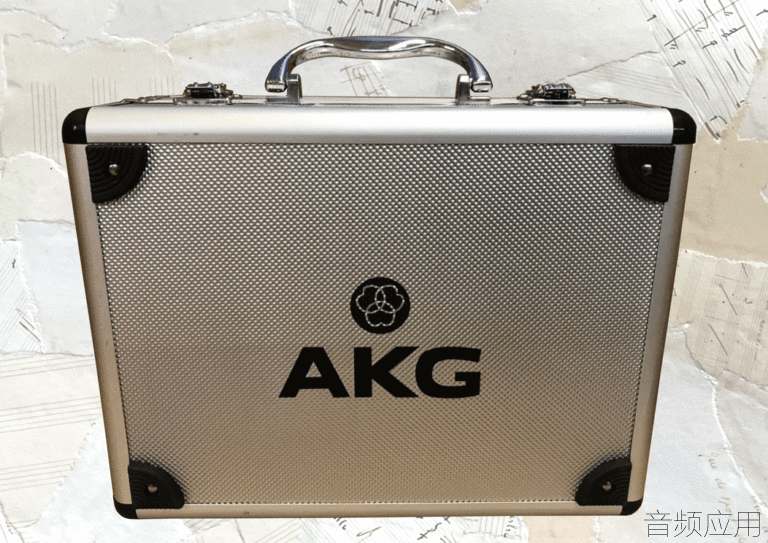

坚固的金属航空箱
防震架
高品质 AKG 流行过滤器
包装袋等
AKG C414 XLII – 包装盒内
外壳有一个用于放置防喷罩和手册的储物隔层,但如果你需要,它还有足够的空间容纳其他配件。

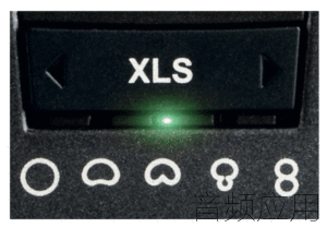

AKG C414 XLII 有九种可选指向性模式,包括 5 种主要模式和 4 种“中间”设置。5个主要模式是:
全向
宽心型
心形
超心型
双向(又名八字形)
不同极性模式的总结

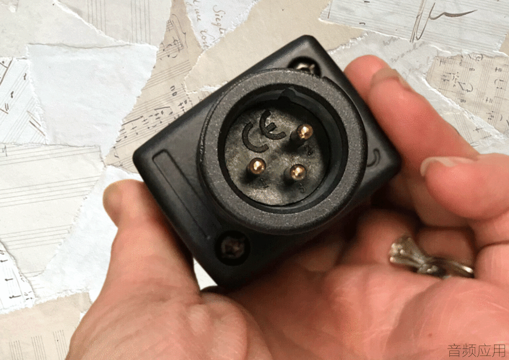

AKG C414 XLII 的幻象电源?
作为电容话筒,AKG C414 XLII 需要幻象电源。幻象电源是从话筒前置放大器、调音台或音频接口发送到话筒的低电压小电流。
大多数行业标准桌面或接口都能够提供幻象电源,通过 XLR 电缆将其发送到麦克风。
如果你的音频接口或混音器不提供幻象电源,还有另一种解决方案:将你的麦克风连接到外部 48 伏幻象电源。然后将幻象电源的输出连接到调音台或音频接口。
XLR 母插座连接到 XLR 电缆
连接 AKG C414 XLS
C414 XLS 使用 XLR 电缆直接连接到音频接口或混音器。XLR 是专业录音室设备的标准连接器。XLR 连接器是“平衡的”,这意味着该电缆不受干扰并且比非平衡电缆传输更高的信号。
XLR 电缆是唯一能够为麦克风提供幻象电源的电缆。

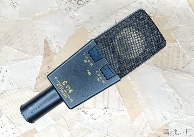

C414 XLII 是一款结构精良的话筒 - 拿在手里就能感受到它的品质。这些按钮具有一些令人放心的阻力并且易于操作。金属外壳坚固而光滑。
AKG C414 XLII 大振膜电容话筒
格栅两侧的颜色不同。有一个金色的一面,它是前向极性图案(如心形)的正面。黑色的一面是后部,仅用于全向或双向极性模式。

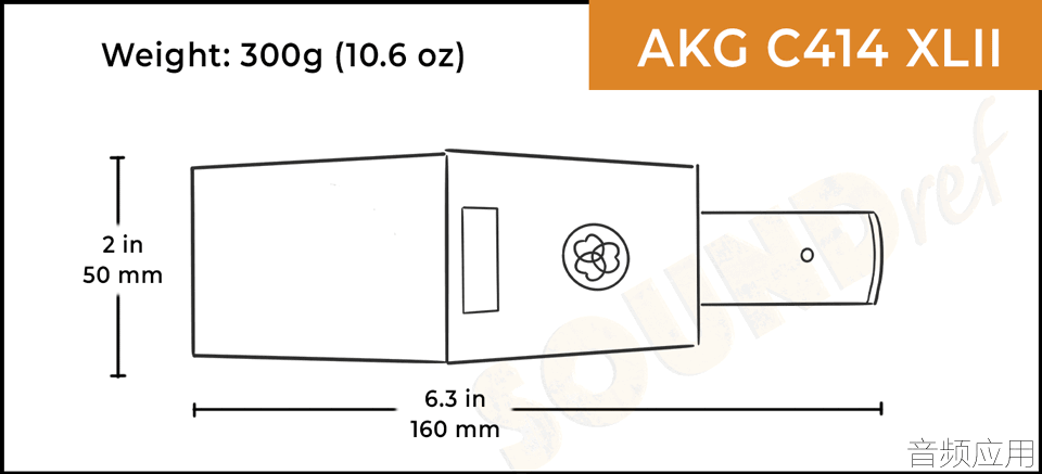

AKG C414 XLII 尺寸和重量
与具有类似功能的其他麦克风相比,XLII 的设计简洁紧凑。考虑到 XLII 的众多功能和灵活性,令人困惑的是 AKG 如何将如此多的功能装入如此狭小的空间。
AKG C414 XLII 的重量为 300 克,比舒尔 SM58 还轻。虽然与 SM58 不同,但它过于灵敏,无法在不拾取噪音的情况下手持。轻巧的尺寸使 AKG C414 XLII 成为头顶话筒的绝佳选择,而且不会有导致话筒支架下垂的危险。

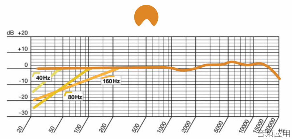

AKG C414 XLII 频率响应
XLII 对低音和中音的响应非常好,提供温暖和真正的透视感和深度感。它具有从 20 Hz 到 2Khz 左右的近乎完美的平坦响应。当然,这并不意味着声音乏味——声音中有明显的清晰度、清晰度和临场感。
你可以将低端频率滚降调整为 40、80 或 160Hz,这意味着由于邻近效应,将其放置在靠近乐器的位置而不必增强低音。

AKG C414 XLII - 心形频率响应
心形频率响应
心形模式在 5 和 6KHz 之间提供了更多的理想存在,大约 5db,这将真正帮助你的声音穿过混音。
