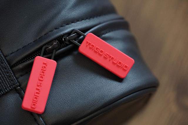

开盒后,就一个大皮包,这包基本撑满了整个盒子。上面有贴心的提手,旁边的红色拉链头很点睛。

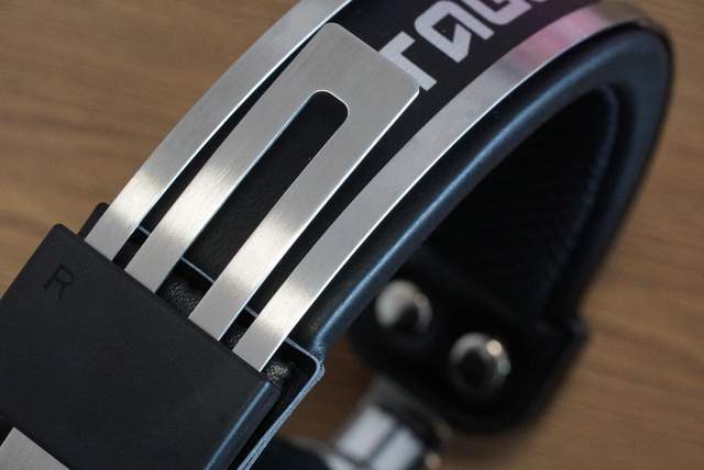

不锈钢金属似乎都是拉丝的工艺,质感非常好,和印象中索尼耳机的不锈钢材质对比,好像还要更高级一点。
吊架部分的金属厚度要比滑轨部位更厚实一点。

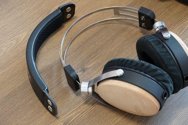

耳垫本色是很黑的,这图没拍好。
耳垫由吸汗的,略毛糙的布料构成,非蛋白皮那种易干裂材质。
耳垫触感算不错,但这种毛毛的颗粒表层有些许影响我对它声音的感受,偶尔会觉得声音太暖,不够平滑。

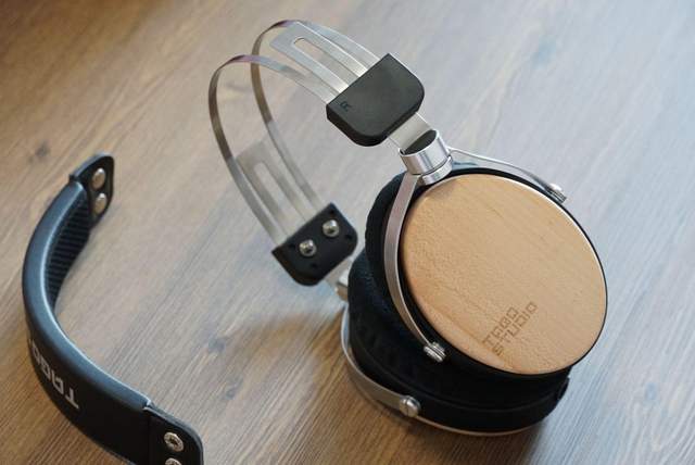

头梁的设计包含金属箍和可拆卸的耳垫,耳垫透气,较柔软,拆卸也容易。
摁扣外观也挺不错的,估计也是个不错的牌子?反正会有好感。
拆卸的头带。
万万没想到,没有这个头带的T3-01戴着会更舒适,不仅毫不压头,而且还挺“凉爽”。
因为在室内环境下,它这个金属头箍的冰凉会间接给脑袋降温。不错,不错,一机两戴,有趣!很不错的解决方案。
值得一提的是,用上这个头带,在佩戴超过几十分钟后,还是会有来自头顶的痛感,但若只用金属箍,则可以无视时间,想戴多久戴多久!
