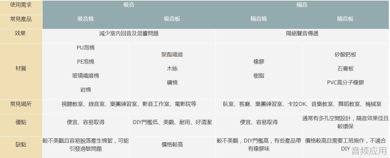

2 g8 c. t3 [9 s吸音棉、隔音棉、吸音板及隔音板完整比较: ?9 a( d, d0 v
$ S5 Y' k- |/ d/ @# \4 A
吸音棉、隔音棉、吸音板及隔音板是市面上较常见的产品,以下为你整你效果、材质、常见场所及优缺点比较,作为选购时的依据。% M6 g4 n: g* o  B
7 Y& \* ?- T" {' e) v
4444949785.jpg # M4 _5 R' p% ^
! m) K! k- `8 |( \( ^3 @* e
综合上述的比较,如果你有空间吸音的需求,建议选择容易DIY的吸音板,虽然价格较高,但外观好看且吸音效果好,可以有效提升生活质量;如果是隔音上的需求,则建议寻求专业工班协助,降低不同空间的噪音干扰。
