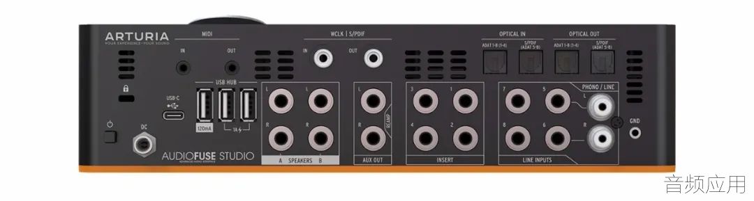

MIDI键盘是直接插到声卡上的吗?
我以为当上技术支持以后,我收到最多的问题可能是“我买的MIDI键盘如何接到电脑上?”这样的问题。但实际上我收到最多的问题却是“我买的MIDI键盘要怎样连接到声卡上?”这其实是我没想到的,因为我真的想不明白为什么大家会下意识想着把MIDI键盘连接到声卡上?是因为MIDI键盘不能独立发声,而声卡可以发声,所以两者接在一起就变成了一个可以发声的乐器吗?图片
既然你想使用MIDI键盘/控制器来控制一样东西,你就需要把它接到被控制的主体上,在这个例子中被控制的主体是电脑上的音乐宿主软件,所以你的MIDI键盘/控制器应该接到电脑上,而不是声卡上。诚然某些声卡是内置了MIDI接口的,但通常来说声卡上集成的MIDI接口只能传输标准的MIDI消息。倘若你购买了一台NI S系列MIDI键盘,你肯定想利用好机器上那两个大大的全彩显示屏,但如果此时你把机器接到声卡上的那两个五针MIDI DIN接口的话,显示屏将会变成一个摆设,不会显示任何电脑上的信息。
所以倘若你只是想使用最最最普通的音符输入功能的话,声卡集成的MIDI接口也不是不能接,但如果你的MIDI键盘对你的音乐宿主软件有专门的优化的话,那么你还是必须将MIDI键盘接到电脑上的(Arturia AudioFuse这样集成了USB扩展坞的作弊声卡除外)。
