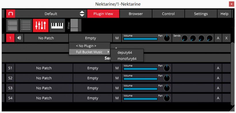

Nektarine是一个VST形式的插件管理程序,可插入DAW,并支持加载VST、VST3、AU和AAX多种格式插件,可通过Impact GXP88或其旗舰Panorama控制器对VST乐器进行高级控制。
Nektarine具有16个乐器插槽(均配备独立的音量、声相、静音/独奏、FX发送),最多可同时使用16个VST或AU乐器插件,支持GXP多乐器合成复音一键读取/存储。
GXP88可以通过Sel/Sol标签下的“Slot”按钮激活插件功能,并使用其右侧1-0十个按键调入或读取所有可用托管插件,实现实时音色调用。下图为使用Nektarine加载软音源截图
Nektarine提供效果插槽,具备效果发送、路由能力,并可定义键盘区域,指定速度范围和MIDI通道(下图白圈内部分)。
从形式和功能来看,Nektarine与KONTAKT十分相似,不仅在软件部分提供强大的设置编辑能力,最重要的是,该插件可以通过GXP88来控制,就像使用硬件音源一样方便快捷。

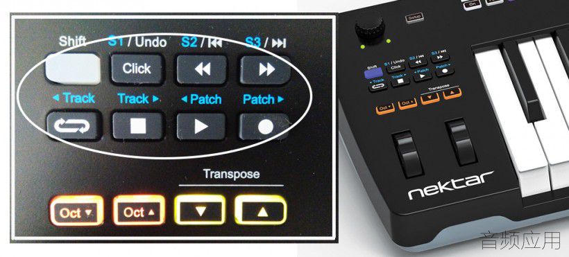

GXP88面板左侧区域集中了对于DAW控制的7个实体控件(白圈内),如果二级分配键被激活时,该控件将增至14个。如图所示

使用GXP88发送MMC信息非常方便。如,开启/关闭节拍器,播放、录音、段落循环、快进/快退等基本操作可一键完成。当二级分配键被激活时(蓝色),与传输工具条配合,还可进行诸如轨道选择、打开/关闭调音台、打开/关闭软音源、音色选择等常用编辑操作。
如上图所示“轨道选择”,以及下图所示“打开/关闭软音源”操作,其调用过程十分方便,也非常易于掌握。令人印象最为深刻的就是“Nektar DAW集成“理念,它将繁复的MMC信息调用过程完全简化于无形,极大降低了用户的使用难度。

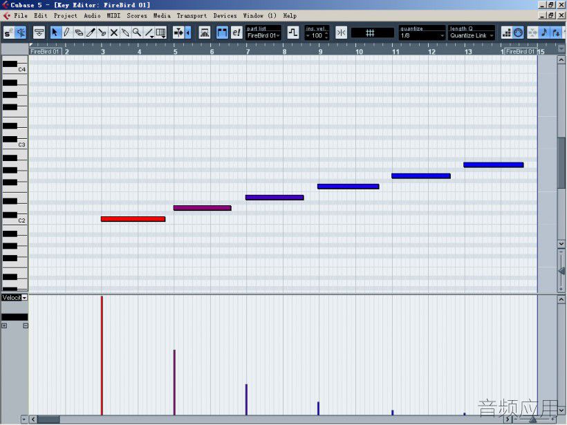

首先进行的是力度测试。通常,廉价的键盘无法还原极限力度。测试中我选取了最大力度以及中等力度弹奏,结果令人满意。而中等力度64以下对于键盘来说是个考验,但它还是完美记录了最低值。(以上力度值都是弹奏时估算的大概值,并不是数据编辑时的精确值)

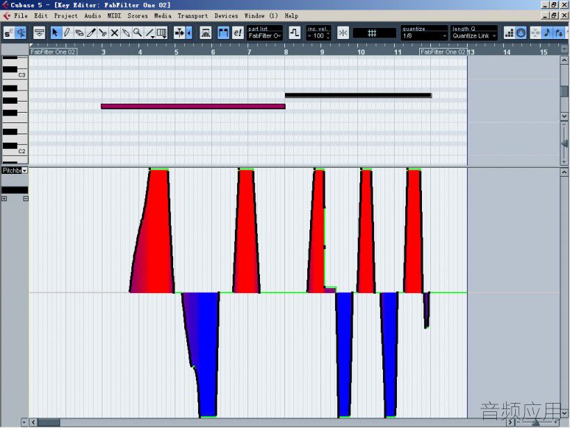

接下来的弯音测试结果也不错,下图中可见,数据节点排列密集流畅,无缺损,说明数据记录完整。弯音轮归零时(绿线)也清晰记录下来,且正负轴无数据跳动现象。
需要说明一点,测试采用的是极端手法,因此各个控制器的数据也比较夸张。如以下的调制测试同样令人满意,数据节点密集流畅,无缺损。而且在最高和最低限位处都有数据归零(蓝线)记录,说明其控制轮构造以及精度值得信赖。

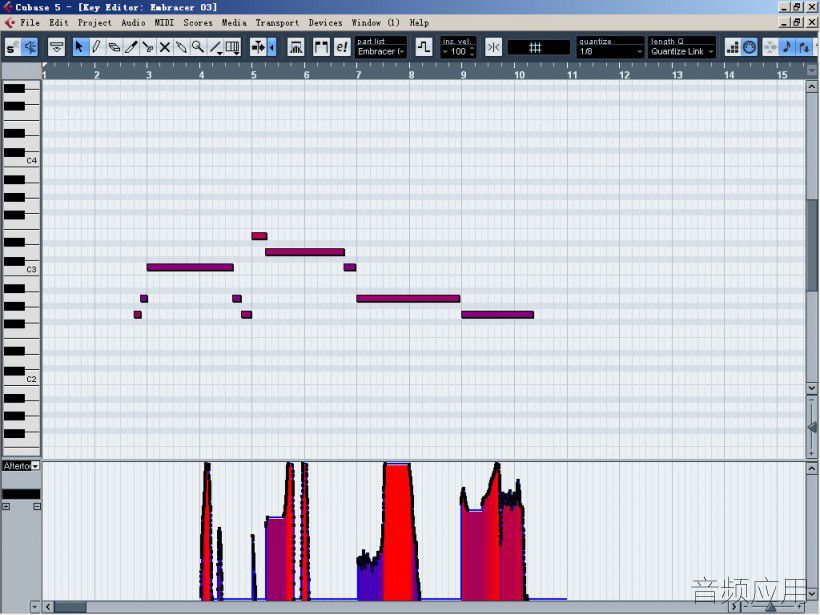

最后测试的是键盘的触后响应(Aftertouch)功能,这意味着用户可以使用该标准尺寸的键盘来创作富有表现力的音乐段落,可以不再受限于有限的键盘技术,轻松将将情感和动态感融入在音乐中。该功能可以在静态声音中添加动态层次,是增强音色表现力的一个实用功能。简单说就是按下琴键时不松开,用力再往下按就会出现另外一个音色或者演奏技巧。当然,实现该功能的关键取决所用的音源和键盘是否支持触后功能。
我们在这里仅测试触后功能的响应灵敏度,下图可见,弹奏时所施加在键盘上的各种力度都转化成了触后信息,其数据节点同样连贯流畅,这其中包括最高和最低极限水平的平稳归零,以及弹奏时压力变化的升降幅度等等都有详细记录。
