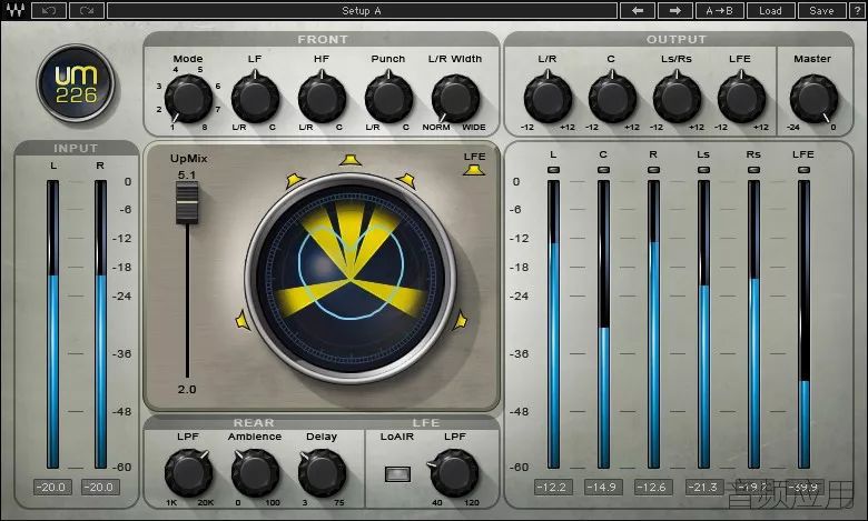

这时我就用到了UM226。插件的2号模式设置可以创建一个幻像中心,基本上你可以获得一件独奏乐器的理想宽度,但它位于两侧之间,又不是对话所处的中间位置。
我还把UM226作为一种效果使用。如果是在我做的《野性王国》或国家地理的自然节目里,我会从立体声开始,然后将UM226的Upmix推子从2.0慢慢扩展到5.1声道——效果惊人!
UM226

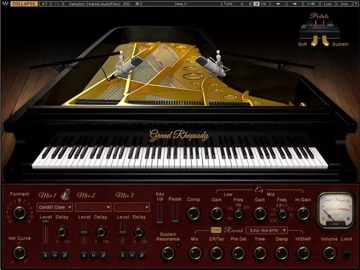

在电影音乐中,钢琴可以用来为某个场景设置特定的情感基调,可能是浪漫、悲伤甚至是诡异。质感流行的钢琴音色会破坏情绪,所以作曲家经常会寻找更贴切的钢琴音色。
我喜欢试验Grand Rhapsody Piano上的Formant旋钮,我在其他别的虚拟钢琴上都没有见过类似的东西。它可以让你改变整个钢琴的音色。我可以根据给定的音乐提示准确地塑造控制我想要的声音。如果你再用Abbey Road Chambers过一遍这架钢琴,你还可以得到一些非常有趣的声音。在这篇文章最后附的下载链接中,你可以查看我在Grand Rhapsody和Abbey Road Chambers的预置,亲耳听懂我的意思。
