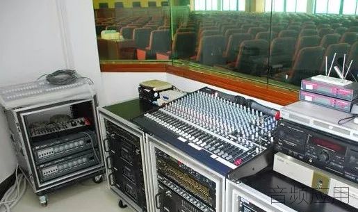

调音台
我们一般把调音台比喻成一套音响系统的心脏或大脑,因此调音台也是产生人为操作故障最多的音响设备,调音台的人为操作故障一般表现为:无声、声音很小、声音失真、声音忽大或忽小、严重回输、明显噪音等等。
