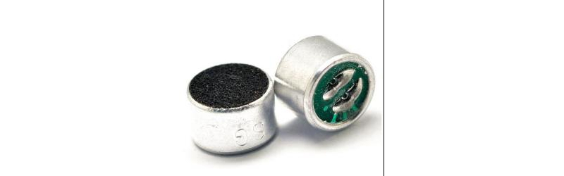

    重点就说说手机K歌麦克风常见的选购问题。
    问题1:我看到网上很多商家宣传自己的产品是电容麦克风,既然都是电容麦克风,为什么产品之间的价格差别如此之大呢,一些二三十元的麦克风既然也宣传使用了电容麦克风?
    答:这种现象很好理解,且不说麦克风拾音元件之外的品牌价值、外壳材质、电路和整体做工等细节,仅从拾音元件都是电容麦克风咪头这一点来说,差别其实也挺大的。目前市面上那些很低端的麦克风多使用6mm直径的电容式驻极体咪头,也就是市面上价格几块钱电脑耳麦常用的那种,其糟糕的效果相信大家都已经有所见识。
    但是在一些中高价位的手机K歌麦克风中,一般都会使用更大尺寸的咪头,比如上周评测的联想UM10C就使用了14mm的,更大的咪头意味着更大的声音接收面积,在灵敏度和稳定性方面表现也更佳。而且大体积的电容咪头内部还可以设置一系列音频优化电路,从而提供更清晰纯净的声音,麦克风的抗干扰能力也会更强。
    14mm的大口径麦克风咪头
    6mm口径的咪头,其价格和14mm的约相差二十倍

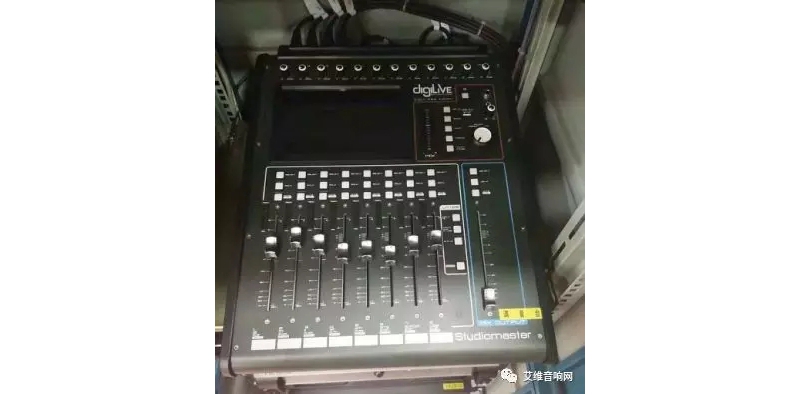

    音响设备很多种,对于我们音响师来说要把每一台音响设备都调整好,我们说的人为操作故障主要发生在演出期间,如:无声、断音、回输、噪音等多种,下面我们就逐一讲一下容易发生人为操作故障的常用音响设备:
    调音台
    我们一般把调音台比喻成一套音响系统的心脏或大脑,因此调音台也是产生人为操作故障最多的音响设备,调音台的人为操作故障一般表现为:无声、声音很小、声音失真、声音忽大或忽小、严重回输、明显噪音等等。
    1、调音台通道电平衰减开关
    有的调音台在增益旋钮前增加了一个20dB左右的电平衰减转换开关,当CD等音源从高阻端口输入进来后,由于电平较高,可能需要按下此转换开关把音源信号衰减20dB才合适,但有些音响师在演出时要是不小心把这个开关按了起来,那就是:老板很生气,后果很严重了!这时的声音信号没有经过衰减突然大了20dB,后果可想而知,轻者全部听众会吓得从椅子上蹦起来,重者部分音响设备会当场报销,因此我们在对每一个旋钮或开关进行调整时都要有清晰、明确的目的,不要盲目操作。
    2、调音台增益调整
    有些音响师不知道通道增益的重要性,对此旋钮信手乱调,有时候把增益旋钮关掉,甚至还同时按下了20dB电平衰减开关,想下这 ...查看全文

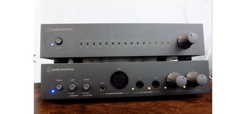

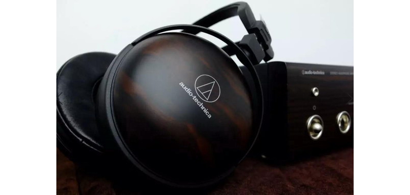

      鐵三角首款HIFI级纯解码
      支持32bit、支持DSD512硬解、支持USB\光纤\同轴、支持TYPE-C随身播放器输入
      鐵三角新款全平衡电子管放大器
       前胆后石结构、输入输出全平衡、耳机口支持4.4mm平衡输出\XLR平衡输出\双6.35平衡输出
      鐵三角浅田樱花木回归
      阔别数十载,今朝喜相逢
      鐵三角W系列旗舰驾临
      谢谢你,W5000 欢迎你,新的黑檀王者
      以上,静候光临
      备注:以上新品本次并为正式发布,其中1-2号新品外观恕暂时无法公布,故本次展示仅为公版外壳,外观设计请以正式发布为主。

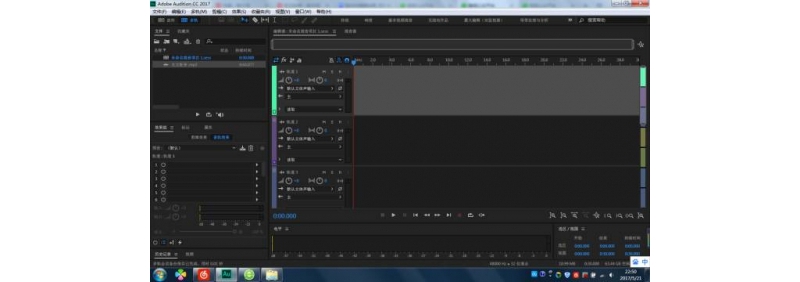

    打开audition后,主界面是酱的
    什么都没有,empty。
    现在双击左上角的“文件”下面对应的空白处,就可以导入你想编辑的音频。导入视频也可以,导入之后au会自动帮你创建一个此视频的音频文件。(其他视频特效编辑软件导入文件的形式都基本如此,在左方的“文件”对应的空白双击即可)
    这里我以上次三院毕业晚会视频的女主配音为例,导入之后会出现这样的界面↑
    录音前需要对录音的环境进行些许处理,比如找个安静的房间,这里我还使用了指向性降噪麦克风,可以比手机或电脑自带的内置麦克风有更出色的录音效果(淘宝300块左右。。。)
    然后点击左上角菜单栏下一行的“波形 多轨混音”的“多轨混音”新建一个多轨混音项目
    这样才算真正进入了工作状态嘛
    然后把文件库里的MP3文件拽入到第一条音轨上
    保持此音频的选中状态,打开效果→滤波与均衡→图形均衡器(10段)
    敲黑板!!!重点来了!!
    想要自己的声音变得更加有磁性,主要调整的参数是125Hz和>16kHz,首先调高125Hz,你能够立马发现声音变得更加取悦你的听觉了,然后如果觉得人声不是很清楚,(因为调高了125Hz之后低音增强了,中高音部分相对减弱了,会有一种“朦胧 ...查看全文
