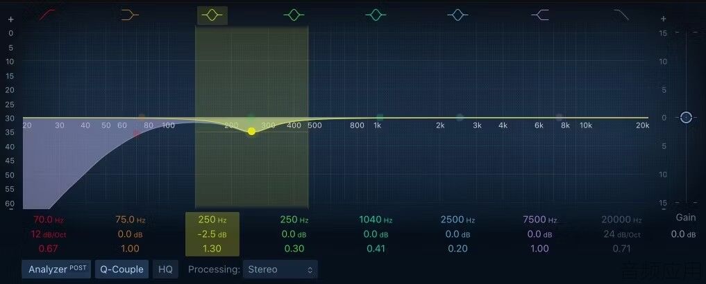

去除浑浊
使用 Logic Pro 中的通道均衡器去除浑浊的贝尔滤波器采样
音高在 200-500 Hz 左右的合成器部件可以受益于参数(钟形)滤波器片段以去除Mud。 Mud(浑浊) 和 muddiness (混浊)是指由于大约 200-550 Hz 之间存在太多而导致缺乏清晰度。这种情况经常发生,因为许多乐器会在这个范围内发出音高并产生混乱。
